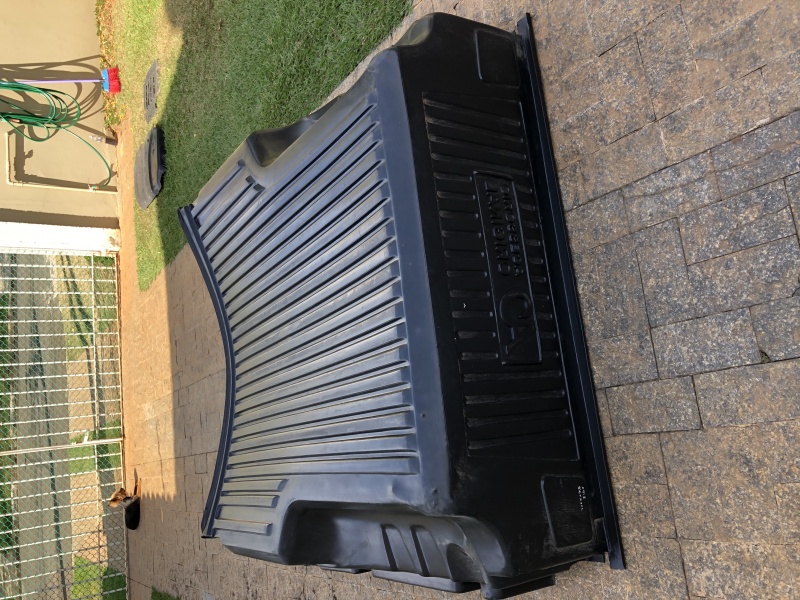

    Quanto ao protetor, você foi esperto em olhar isso. Vou colocar como projeto futuro também. O seu é original?
    opa valeu a dica, as buchas superiores eu já troquei, mas foi de um lado apenas, preciso ver nas anotações qual foi!
    Sobre o protetor, não sei se respondo sim ou não... 🤔 vou tentar explicar! NÃO, ele não veio de fábrica! SIM, ele é original, mas só no nome, “acessório original” em relevo bem grande, rsrs vou postar uma foto dele de ponta cabeça. Pra tirar é bem simples, é só levantar pelo meio dele (justamente onde está curvado na foto, mas está curvado porque é molenga mesmo), isso vai fazer as laterais dele baixarem um pouco, o suficiente pra poder soltar da lateral, ai é só remover. Talvez o seu por ser original “de verdade” hehe pode ser que tenha uma barra de plástico adesivada prendendo essa parte onde falei pra puxar pra cima. Se for esse seu caso, terá que soltar a cola pra tirar essa barra, e depois passar uma dupla face nela novamente. Digo isso porque em outras picapes que tive algumas tiveram essa peça. Segue a foto do protetor “acessório original” 😁
