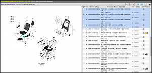

    Boa tarde, Celso.
    Pelo código gravado no plástico, realmente não há correspondência.
    Na figura abaixo, consta o print do catálogo. Nessa versão, a peça é a 5, que possui 3 correspondências na barra à direita. A que marquei é a do banco com ajuste elétrico.
    Para esse código, encontrei um lugar pecas-on-line.com.br que parece tê-la em estoque. A boa notícia é que o preço apresentado é menor ainda. Minha sugestão: ligue lá e confirme se é a peça que você precisa especificando o ano, modelo e que o ajuste é elétrico da sua Ranger. Se for essa a peça mesmo, negocie com eles o envio. Já comprei peças assim e deu certo. Espero que funcione com você também.
    Abraço,
    Miranda
    Citação Postado originalmente por celsodemarchi Ver Post
    Miranda,
    Eu tirei a peça e estou enviando a foto da parte de dentro da peça onde consta o número AB39-21600B13-DAW
    Eu forneci esse número para a concessionária FORD Cocavel em Jales-SP e eles não encontraram por esse número, então me enviaram a foto do sistema e eu indiquei que era a peça de número 4, ( que está em verde no desenho, a peça número 7 é do banco sem ajuste elétrico).
    Se conseguir o número da peça atual (talvez tenha mudado) eu agradeço.
    R$ 194 é até aceitável, se puder me indicar algum link ou onde encontrou anuncio com esse valor eu agradeço.
    Anexo 575859Anexo 575860
