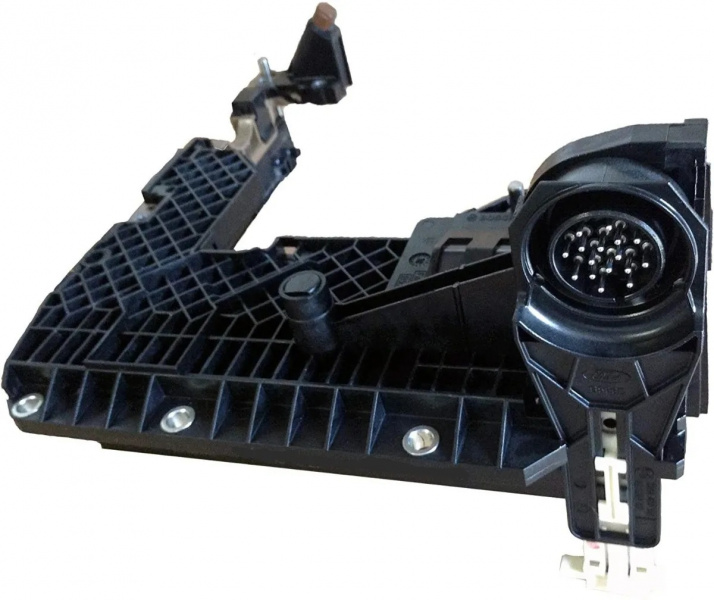

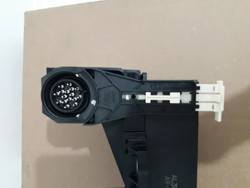

    É o conector que sai de dentro do câmbio.
    Ou seja, o complemento dele (o macho) fica numa placa dentro do câmbio.
    O conector fêmea acopla por fora.
    Mas é de PRÁSTICO e a vedação vai ficando ruim se mexer muito.
    Combinei com o cara da Calegari que se o óleo do câmbio infiltrar novamente no conector, vamos trocar a placa interna também, ou seja, o conjunto completo (macho e fêmea). Aí eu aproveito e já faço a troca do óleo do câmbio + o filtro.
    E segundo ele, para trocar essa placa interna, precisa desmontar o corpo das válvulas (são 7 se não me engano).
    Ele me mostrou um câmbio aberto de uma Mercedes. Pude ver a placa interna.
    Ele disse que a Ranger usa um conector similar à de outras marcas. E esse problema de o óleo do câmbio encharcar o conector é crônico em outros carros e marcas.

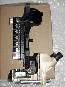

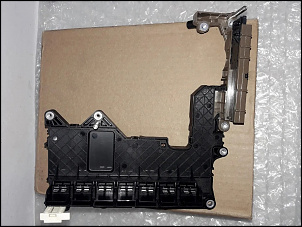

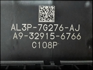

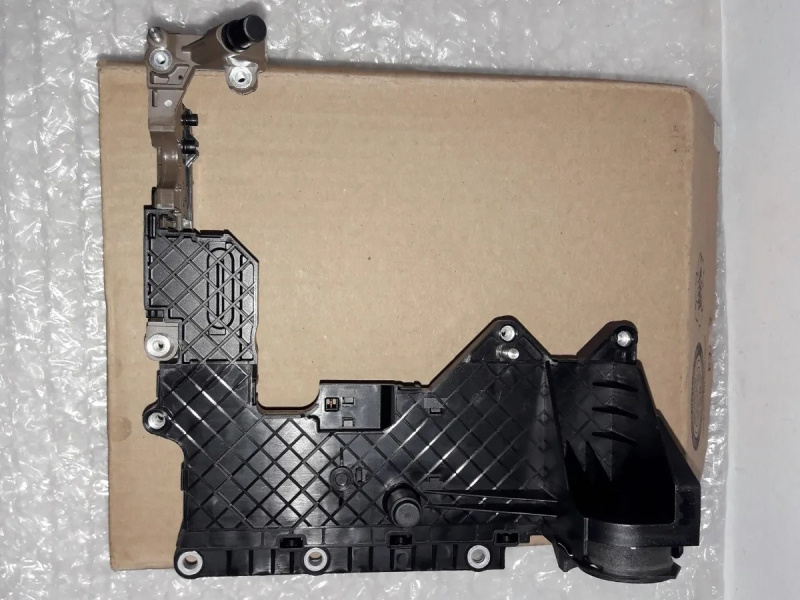

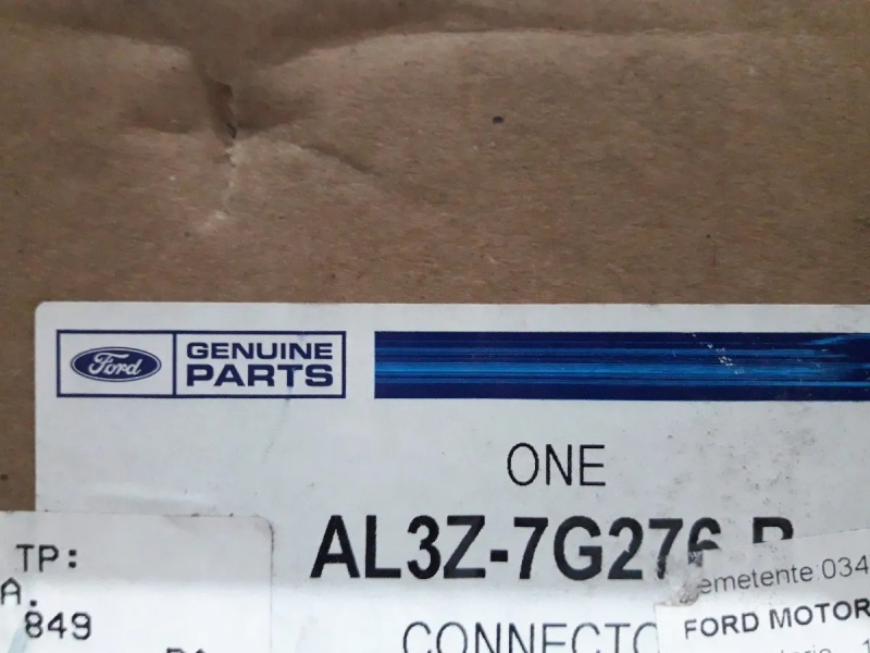

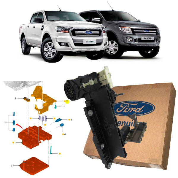

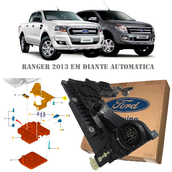

    Mauro, acho que a peça é essa:
    Conector com sensor do corpo de válvulas
    ou
    Sensor Corpo Controle Caixa Cambio Automática 6r80 Ranger
    Código Ford = AL3Z7G276B
  • #15660
    25/11/2013
    SP/SP
    Citação Postado originalmente por Monster Flux Ver Post
    ou
    É essa peça mesmo
    Eu acompanhei o serviço na css e vi a peça
    Foi feita a troca na garantia e os trancos sumiram.
