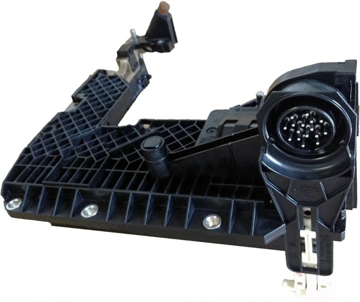

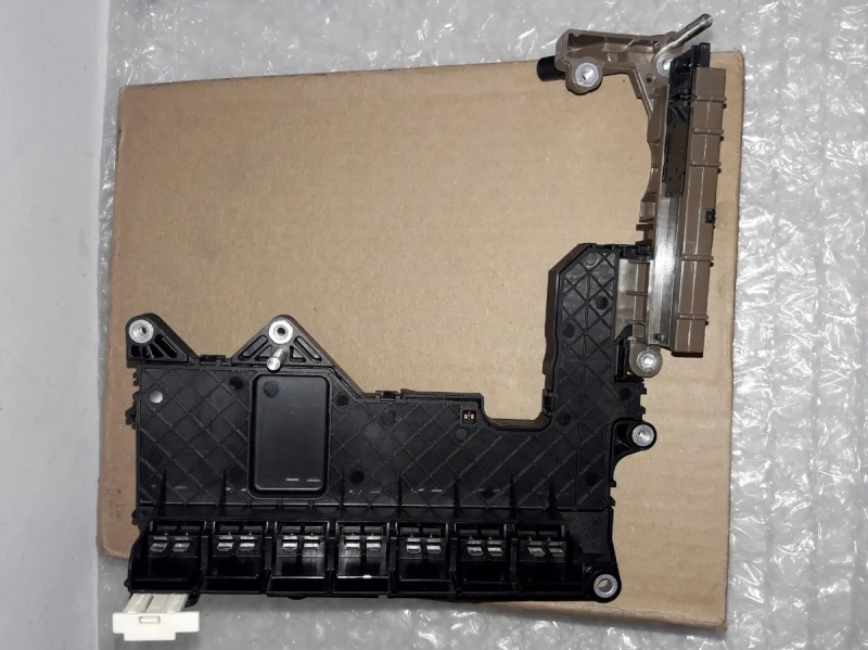

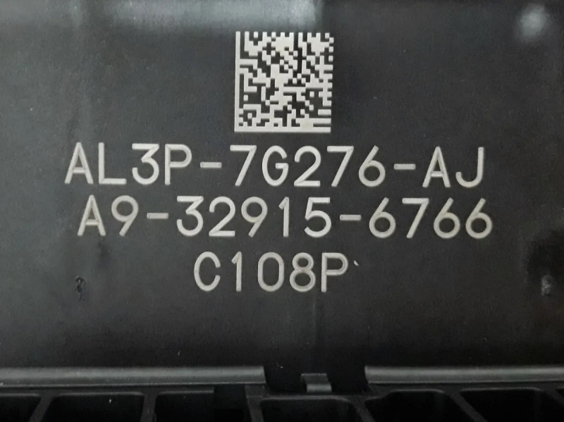

  • 11/11/2020, 16:08
    Monster Flux
    9 Anexo(s)
    Mauro, acho que a peça é essa:
    Conector com sensor do corpo de válvulas
    ou
    Sensor Corpo Controle Caixa Cambio Automática 6r80 Ranger
    Código Ford = AL3Z7G276B
    Anexo 574855
    Anexo 574856
    Anexo 574857
    Anexo 574858
    Anexo 574859
    Anexo 574860
    Anexo 574861
    Anexo 574862
    Anexo 574863
  • 13/11/2020, 11:43
    Suiciniv
    Postado originalmente por Monster Flux Ver Post
    ou
    É essa peça mesmo
    Eu acompanhei o serviço na css e vi a peça
    Foi feita a troca na garantia e os trancos sumiram.
