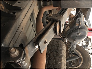

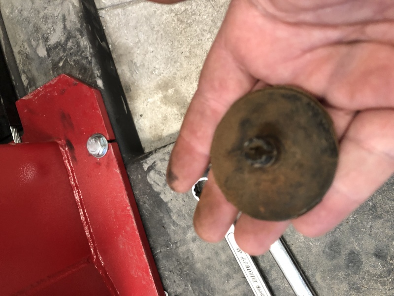

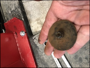

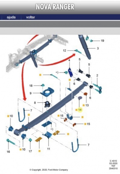

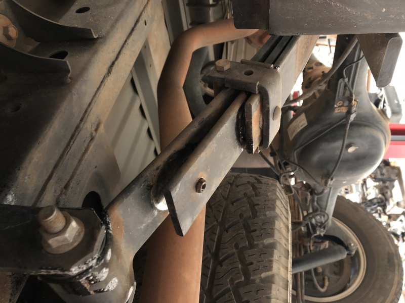

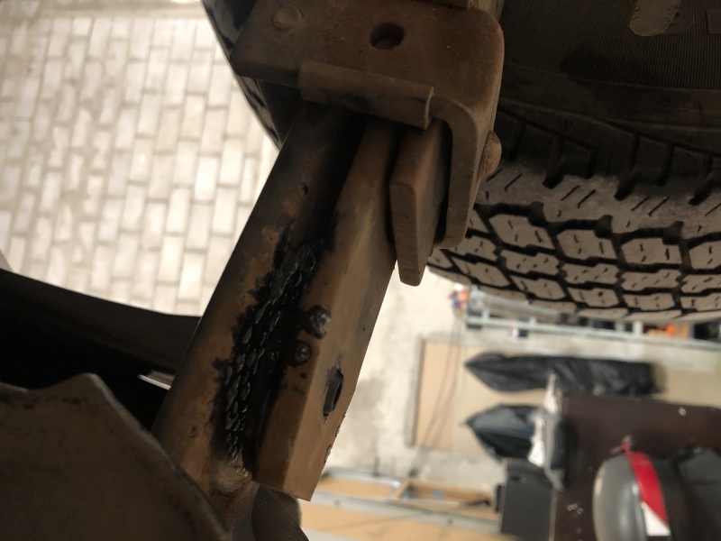

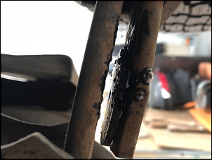

    Hoje troquei os “insertos” do feixe de mola. O nome parece estranho mas é isso que saiu na nota da css, rsrs! São uma espécie de “espaçadores” que vão no final de duas lâminas do feixe, serve como um antirruído. Só que no catálogo de peças aparece apenas dois deles por feixe, na parte de trás do mesmo, só que também tem um na parte frontal dele. Como no meu caso duas peças estavam razoáveis e 4 estavam bem ruins, bem finas, só troquei essas 4 que já tinha comprado. Fica a dica para quem for fazer a troca disso, tem que comprar duas peças a mais, do tipo que o encaixe é redondo. Na outra ponta do feixe são duas, uma de encaixe redondo e outra de encaixe quadrado. Segue fotos:

    Fala Miranda! Tudo bem??
    Embora eles tenham o mesmo tamanho, tem o encaixe diferente, com isso o código e o valor também são diferentes!
    AB39/5599/BA -> 7,13 cada, com desconto saiu 12,12 o par
    AB39/5599/AA -> 4,22 cada, com desconto saiu 7,17 o par
    Só que o final AA é aquele que comentei que tem na outra ponta do feixe (encaixe redondo), então o certo seria comprar 4 peças dessas. Também usei uma graxa em spray nas peças novas e em outros pontos da suspensão, já que não temos bicos graxeiros no nosso modelo de ranger!
    O custo foi bem pequeno, mas as peças parecem um plástico bem sem vergonha, ou seja, justifica o preço “baixo”. Já vi essas peças pra vender em outro material, mas como durou pra caramba resolvi usar as originais mesmo!
    Abraços!

    Ah, pra retirar eu ergui ela em um elevador mas era mais porque eu estava ajudando a regular as travas de segurança do elevador, então aproveitei pra trocar! Mas é super fácil, só erguer ela no macaco apoiando no chassis, e usar uma chave fenda grossa pra puxar e calçar as lâminas do feixe, pra vc poder colocar a mão e sacar a peça. Bem tranquilo 👍

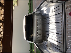

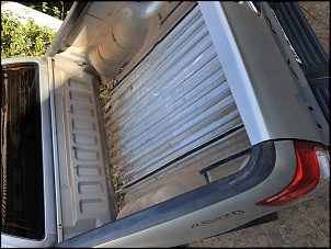

    Rapaz... pior que ainda não! Tem um rangido chato na suspensão dianteira que ainda não consegui tirar. Acho que é no topo da torre, na parte de cima da mola. Vou tentar forçar a mola pra baixo e ver se consigo aplicar graxa na parte de cima, vamos ver se dá certo! Essas peças do feixe troquei por desencargo de consciência porque eu tinha visto que estava em estado deplorável uma delas, aí resolvi trocar todas! Também aproveitei e esses dias atrás tirei o protetor de caçamba, estava começando a formar ferrugem na junção com a tampa e em alguns pontos por baixo do protetor. Retirei, limpei, passei tinta em alguns pontos, comprei um rolo de espuma de 5mm de espessura e colei, principalmente em alguns pontos onde vi que tem bastante atrito do protetor com a lata. Segue abaixo umas fotos:
