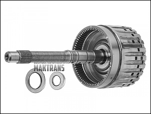

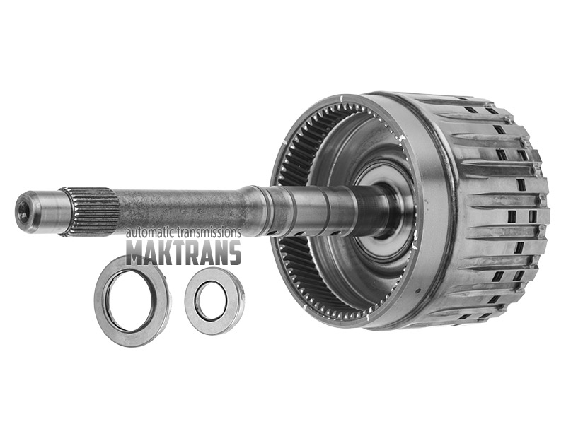

    Só para contar o final da história da última falha no câmbio da minha Ranger:
    1) Havia uma trinca no fundo do tambor de entrada.
    2) Fizeram uma revisão no conversor de torque.
    Sim, havia vestígios de óleo no conector externo, mas parece que isso não foi a causa dessa última falha.
    E isso também foi resolvido com a troca do conector externo.
    Tambor de entrada
    Input/Output Shaft Bushing - 6R80, ZF6HP19, ZF6HP26, ZF6HP28 (o câmbio da Ranger é o 6R80).
    O principal foi a total honestidade do pessoal dessa oficina, Calegari.
    Mesmo estando fora da garantia do serviço feito 2019 (garantia de 6 meses).
    Eles não me cobraram nada por esse último reparo. Zero !
    Nem caixinha de Natal eles aceitaram.
    E o câmbio está perfeito novamente.
