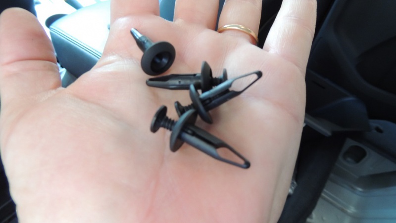

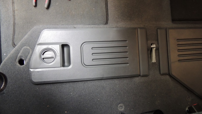

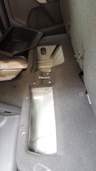

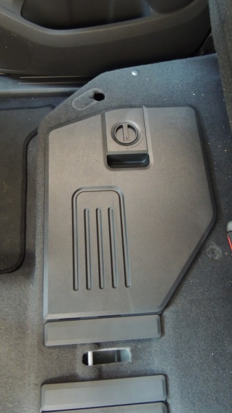

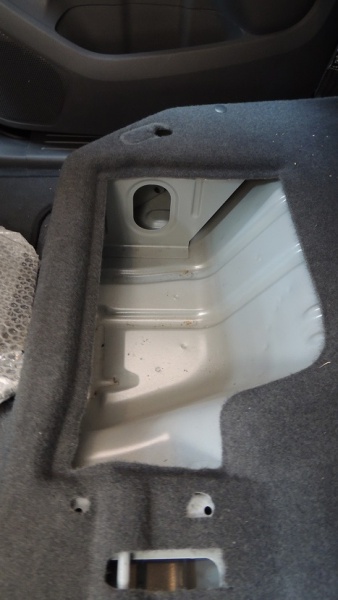

    Mamão com açucar
    Acabei de instalar o kit dos 2 porta-objetos que ficam debaixo do banco traseiro.
    A minha Ranger é 2012/2013 e veio sem esse kit.
    Como as Rangers 2014/2015 já incluem estes porta-objetos, comprei o kit por R$441,00 e fiz a instalação hoje.
    Realmente muito fácil.
    A única coisa que precisa fazer é recortar o carpete nos 11 pontos da furação, onde é feita a fixação das peças na lataria.
    Desses 11 pontos, 7 você colocará as presilhas. Os outros 4 furos é para encaixar as presilhas que já vem incorporadas nos porta-objetos (2 para cada um).
    Em 30 minutos estava feito.
