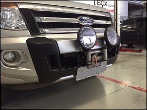

  • #14241
    Usuário Avatar de Miranda_MG
    13/01/2014
    2,060
    Agradecimentos: 62
    Marcos,
    Não tenho mais o número do sujeito. Mas encontrei isso na Gama 4x4:
    http://www.gama4x4.com.br/suporte-me...em-diante.html
    Além disso, encontrei umas fotos que fiz de uma Ranger que estava na mesma CSS em que fazia a revisão da minha. A instalação também exigiu o para-choque de impulsão, observe.
    e
    Abraço,
    Miranda
