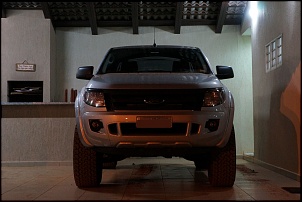

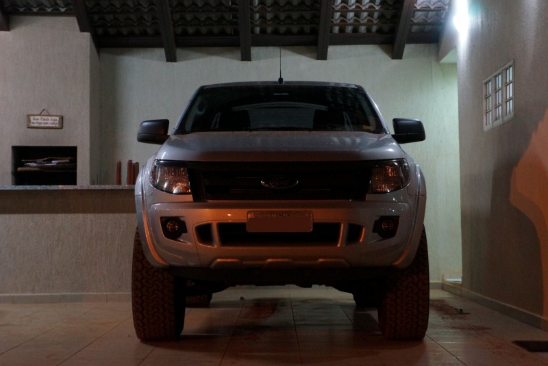

    E os milhas? 7" ou 9 "? (eu particularmente vou no "qto maior, melhor")...
    Miniaturas de Anexos Miniaturas de Anexos -img_6119.jpg   -ranger7inchlights.jpg   -ranger9inchlights.jpg

    Citação Postado originalmente por felippetti Ver Post
    A questão seria, por estética ou eficiência?
    Por estética os 7", por eficiência os 9".
    Vai fixa-los como?

    Citação Postado originalmente por GLIDER Ver Post
    Vai fixa-los como?
    Estou bolando o suporte personalizado ainda. Mostro aqui qdo ficar pronto.
