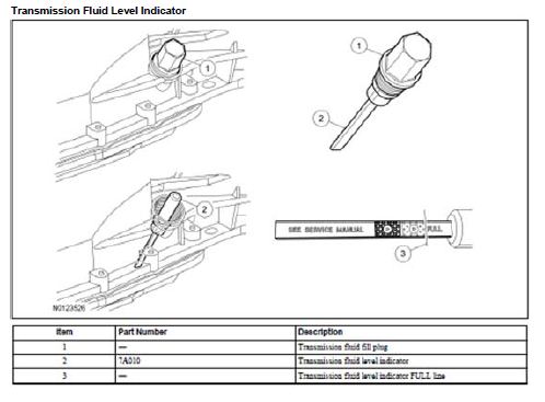

    alguem saberia dizer se o cambio automático da Ranger tem algum tipo de vareta para verificar nivel fluido? e por onde acessa-la?

    118
    Fica do lado direito conforme a foto.

    Citação Postado originalmente por Rogerio Fernandes Macedo Ver Post
    opa valeu Rogerio!
