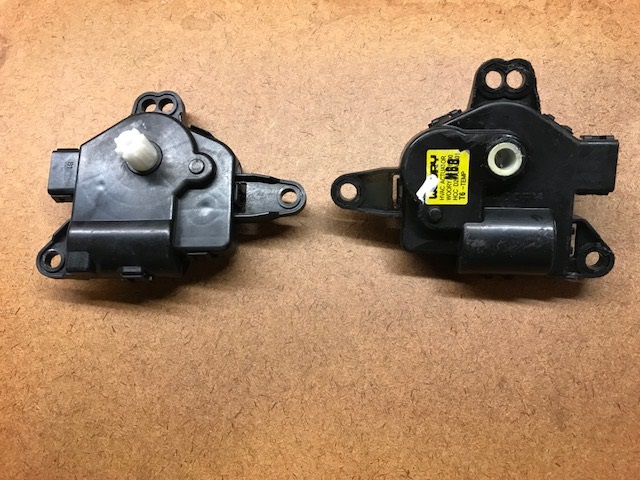

    Citação Postado originalmente por PauloLimited Ver Post
    Vlw Alisson, minha bateria está nas últimas mesmo, tanto é que depois com a Ranger funcionando os comandos voltaram a funcionar. O atuador do ar condicionado, mesmo passando pelo recall voltou a dar problema, acho que ele está roubando muita carga da bateria, pois o mesmo fica fazendo o barulho característico do defeito mesmo com a Ranger desligada.
    Paulo, a minha também voltou a apresentar falha nos atuadores do ar-condicionado (passageiro e motorista), mesmo após uns 2 ou 3 anos do recall.
    Estava com o Dual Zone desequilibrado.
    Eu ajustava para a mesma temperatura nos dois lados, porém esfriava muito do lado do motorista e esquentava do lado do passageiro (mesmo com 18º).
    Mas não fazia nenhum barulho como antigamente (o toc toc e nem o grilo do painel). Barulhos que ocorriam com os atuadores originais.
    O pessoal da CSS fez o diagnóstico e o código acusou falha nos atuadores.
    Foram substituídos semana passada e normalizou.
    Portanto já é o 3º conjunto de atuadores que foi instalado desde a fabricação.
    Abaixo os atuadores que apresentaram falha e foram substituídos.

    Citação Postado originalmente por Monster Flux Ver Post
    A minha está fazendo barulho demais, ontem levei na Ford pra ver quais atuadores eram e nada do barulho, foda viu.
    Mas esse més quero dar um jeito nisso.
