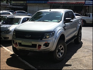

    Citação Postado originalmente por Lopes Fernando Ver Post
    Estou pensando em colocar um engate na Ranger XLS 2.2 2017 e gostaria de saber qual opção seria melhor, o engate Original da Ford ou um engate de outra marca qualquer ???
    seria pra rebocar carretinha leve e eventualmente ajudar algum veiculo puxando de um atoleiro.
    Obrigado.
    Encontrei um engate original da Ford à venda no OLX. Na verdade o equipamento é da Keko, mas colocam o logo da Ford. Excelente produto. Acabamento super resistente. E como tem o encaixe padrão exportação, é possível utilizar o pescoço mais longo, caso resolva levantar a suspensão ou usar pneus maiores (é o meu caso).
    obs.: os pontos de ancoragem não fazem parte do engate originalmente.
