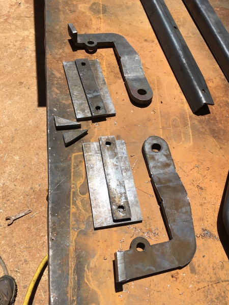

    Up na Ranger.
    Na sequencia: medições, peças cortadas ainda brutas e por fim o kit instalado hoje.
    Miniaturas de Anexos Miniaturas de Anexos -medic-oes-1.jpg   -ancoragens-dianteiras-pecas.jpg   -ancoragens-dianteiras-2.jpg

    Show !! Voce nao tem foto de onde foram parafusadas as peças ?

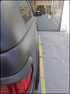

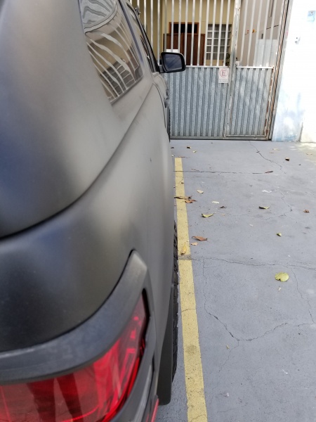

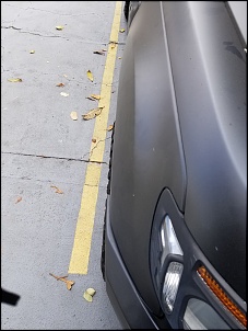

    Colocando Pneus MUD 33" no Tanque!
    Sem alteração alguma foi PluPlay já rodei 100 KM e não raspa nem pega em nada! Só barulho que faz, ficou animal, e não passa para fora da lataria como podem ver nas fotos! kkkkkk
    Segue as fotos:-r1.jpg-r2.jpg-r5.jpg-r3.jpg

    Não tirei foto durante a montagem... mas a fixação foi feita nestes parafusos que ficam na ponta do chassi (dá pra vê-los lá na primeira foto) e também utilizamos um furo que transpassa cada ponta do chassi perpendicularmente (esta fica por trás da travessa da foto).
    O interessante é que a força mecânica está praticamente toda nas peças, que "vestem" a ponta do chassi. Os parafusos apenas mantém as peças no lugar.
    Se conseguir tirar um tempo no fim de semana, removo a capa do parachoque e tiro umas fotos...

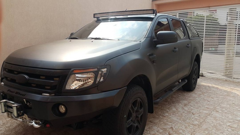

    Fala Adriano! vc poderia nos dar detalhes dessa barra de led? tamanho, modelo, potencia, como instalou etc...

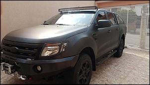

    Na foto não mostra, mas ficou abaixo da altura do carro, a foto esta de baixo para cima!
    Foi descolado o começo da borracha da calha, e fixado na parte baixa da canaleta porca rebite (duas de cada lado), na sequencia o suporte da barra seguido de parafusos alem de inox, e fixação ficou extremamente forte pois essa calha é uma longarina de reforço que segue em duas direções da carroceria (furos pequenos não comprometem), foi tudo perfeitamente impermeabilizado, e caso queria retirar a barra e suporte não da para notar que foi instalada, pois os furos estão na parte baixa da canaleta que é colado a borracha por cima!
    Olha a foto de frente ai!!!-16228707_468286916892133_4850660146260475904_n-1-.jpg-16228707_468286916892133_4850660146260475904_n.jpg

    Sobre a barra:
    É uma 5D 480W tamanho 50" curvada que pega o tamanho todo do para-brisas!
    Quando acende a noite vira dia rsrsrs. É extremamente forte, já fiquei no carro da frente com ela acesa atraz, e quando liga parece que tem um Boing 747 chegando!!!
