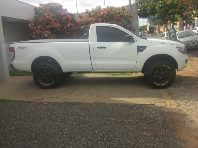

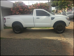

    Uso o 295/75R16, (com calço de 5 cm na frente e traseira) raspava bem pouco quando esterçava tudo para a direita, somente do lado direito, agora coloquei espaçador de rodas e nao raspa mais nada.
    O consumo aumenta bem, pelo menos no meu caso caiu 1,5km/L.
    Sobre a estabilidade nao sinto diferença, até pq nao sou de correr.
    Segue algumas fotos
    -img_20141222_165639_360.jpg -img_20150529_113917_577-1.jpg-img_20150529_150303_441.jpg
