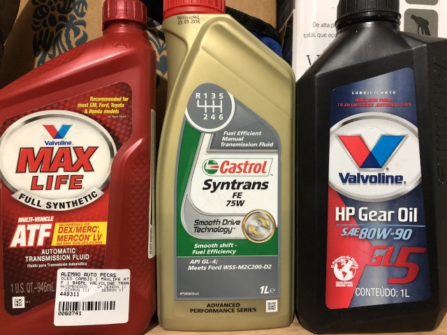

    Fala Glider, desculpe a demora, tá ai a foto dos óleos que usei na minha!

    Fala Paulo! obrigado amigo, são exelentes produtos esses!

    Fala Glider!!
    Então, na realidade, usei o primeiro (max life) para a caixa de transferência, o segundo (castrol) para o câmbio, e o terceiro (valvoline) para os diferenciais. Pelo manual (vide imagem abaixo), o do câmbio de 6 marchas é API GL-4 mesmo.
    Mas mesmo assim, mesmo se fosse o óleo errado, ele não foi trocado com a embreagem, fizemos a troca apenas do atuador disco e platô... O óleo do câmbio eu troquei já faz tempo, foi em Agosto/18, a 15mil km atrás! Mas valeu a dica!!
