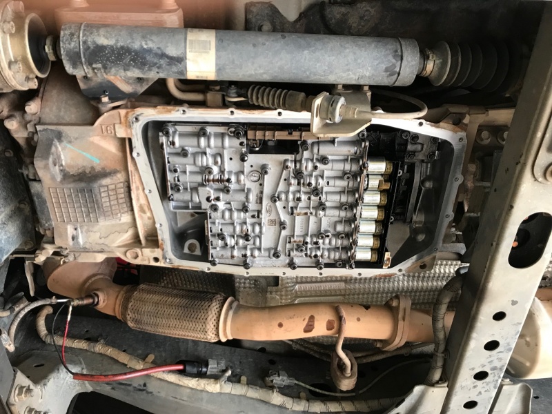

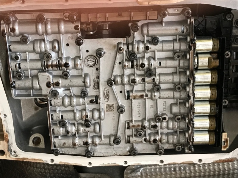

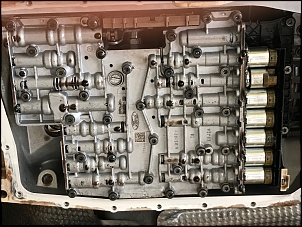

    Fiz a troca do óleo do câmbio automático. Pelo método parcial, onde se abre o cárter, deixa escoar o óleo por gravidade e depois se faz a limpeza do ímã da tampa do cárter e a troca do filtro de óleo do câmbio.
    Tem que trocar também a junta do cárter.
    Depois se coloca o óleo novo. Foram 7 litros, sendo que a capacidade máxima do câmbio é de 10,5 l.
    O câmbio ficou muito mais suave nas passagens das marchas, que ficaram quase imperceptíveis. A melhora foi impressionante.
    Antes ocorria um forte tranco da 1ª para a 2ª (intermitente).
    Esse tranco praticamente sumiu.
    Fiz a troca com 105.500 Km.
    Recomendo a todos, tanto a troca antes dos 200.000Km indicados no manual, como o método parcial (e não por diálise).
    Por diálise não dá para trocar o filtro, pois não se abre o cárter nesse método.
    Abaixo a imagem do câmbio, sem o cárter.
    Usei o óleo da Valvoline (especificação Mercon LV que é a especificação exigida pela Ford).
    Valvoline Max Live ATF para transmissão automática.
    R$55,00 o litro.
    Ranger XLT CD 3.2 AT 12/13

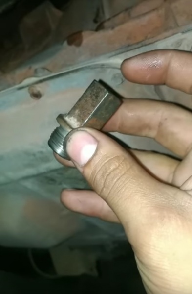

    Citação Postado originalmente por GLIDER Ver Post
    ok, otimo relato. A minha esta com 182.000 com o mesmo oleo. Ja comprei o filtro e a junta, pretendo trocar filtro e usar o metodo de dialise. Onde vc comprou o oleo? como foi colocado o oleo? e o filtro vc abril para ver o estado?
    Olá Glider
    Comprei o óleo na oficina que fez a troca.
    É absurdo o que vou te propor:
    O que você pode fazer é primeiramente trocar o óleo por diálise.
    Depois abrir o cárter para trocar o filtro. Use uma bacia limpa para recolher o óleo que vai escoar por gravidade (serão aproximadamente 7 litros), pois é o óleo novo trocado na diálise.
    Troque o filtro, limpe o ímã que fica na tampa do cárter, limpe a tampa toda, e recoloque a tampa com a nova junta.
    E por fim, recoloque o óleo retirado de volta no câmbio pelo bujão (depois te falo onde fica).
    O problema de fazer assim nessa ordem é que o óleo novo vai passar pelo filtro velho e pelo ímã da tampa que estará com uma camada de limalha de metal.
    Se fizer o contrário, ou seja, deixar a diálise por último, será pior ainda. Pois o óleo velho vai passar pelo filtro novo.
    Na verdade o "ideal" seria fazer a troca parcial, trocar o filtro, limpar o ímã e a tampa e colocar 7 litros de óleo novo.
    E depois fazer a diálise. Mas isso seria absurdo, pois você teria que jogar fora os 7 litros de óleo novo da troca parcial.
    Ou seja, como um colega mecânico me falou, "Um método exclui o outro".
    Então muitos mecânicos recomendam fazer simplesmente a troca parcial.
    A troca parcial acaba sendo o melhor método, mesmo ficando com 3 litros de óleo velho dentro do câmbio.
    Eu não abri o filtro para ver o estado.

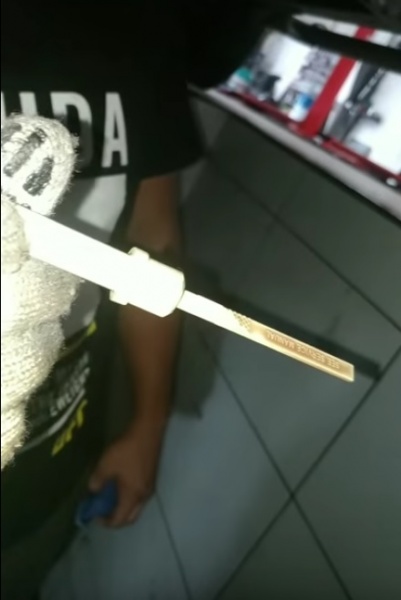

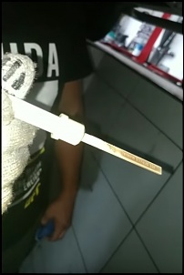

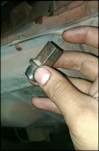

    No Youtube tem um vídeo no canal do Rei do óleo, que mostra onde fica o bujão e a vareta de medição do nível do óleo do câmbio.
    Ela fica acoplada junto com o bujão (dentro do cárter).
    Ou procure pelo título "Troca do Óleo do câmbio automá¡tico ranger 3.2 2014", no canal do Rei do Óleo.
    Precisa retirar o bujão (chave 19) para pegar a vareta.
    Para colocar óleo novo no câmbio, use um cano de plástico (de preferência transparente e obviamente que esteja limpo).
    Encaixe o cano no buraco que fica o bujão, e na outra ponta encaixe um funil. Você vai fazer isso por cima do motor.
    Aí basta ir despejando o óleo no funil aos poucos, até perceber que não entra mais óleo. Serão aproximadamente 7 litros.
