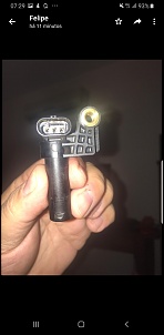

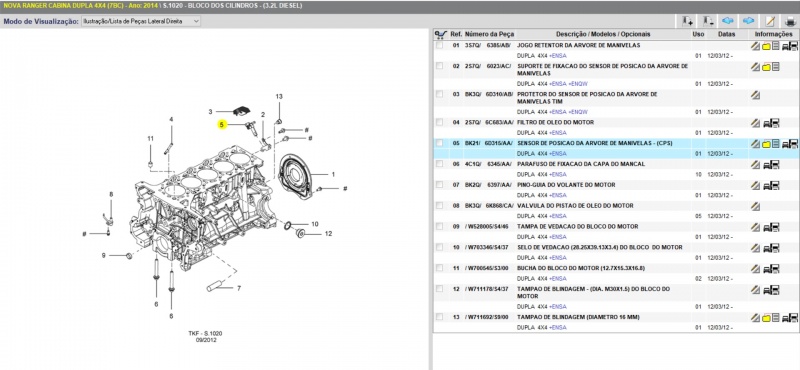

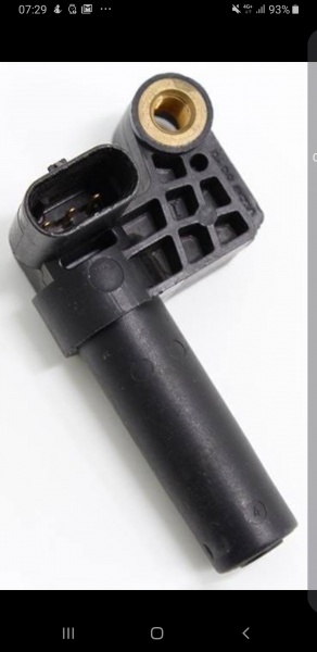

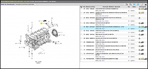

    Monster,
    Descartando a possibilidade de um problema mecânico, te encaminho duas possíveis soluções que podem ser aplicadas combinadas ou em conjunto.
    De qualquer forma, cabe ressaltar que esse câmbio, em sua mecânica, é bem robusto. A exceção a ser mencionada é o conversor de torque de algumas Rangers 16-17 (anos-modelo exatamente anteriores ao do modelo novo atual) que quebravam devido a um erro de projeto. Cabia às CSS fazerem a troca.
    Então vamos lá.
    Solução 1:
    Sensor de posição da árvore de manivelas. Ou, como é chamado, sensor de rotação.
    Que fica aqui:
    E que tem o seguinte código:
    Consultei no meu catálogo aqui e essa é a apresentação "oficial" dela:
    Preço: R$ 458,75 em uma CSS Ford (uma única consulta, sendo que os preços podem variar muito). Talvez valha a pena o eBay.
    Abraço,
    Miranda

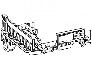

    Desculpe-me, Monster.
    O post já estava grande e fui solicitado pela família. Se eu não enviasse a primeira parte, provavelmente a perderia.
    Então, sem mais delongas, segue a solução 2: a substituição da placa conectora de controle das válvulas solenóides.
    Aqui no Brasil, a Ford parece não vender a placa em separado, pois não encontrei no catálogo. Ou talvez seja apenas incompetência minha não ter achado. Enfim, seguem imagens abaixo e o código da peça.
    Pelo mesmo código parcial inclusive, 7G276, é possível encontrar no eBay e em sites de peças originais o conjunto de solenóides.
    Abraço,
    Miranda
