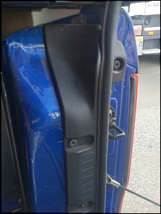

    Pessoal, estou precisando deste acabamento plástico que fica na borda da caçamba, próximo à tampa... Sei que esta peça costuma ser retirada quando se instala o protetor de caçamba, pois não são compatíveis. Se alguém tiver estas peças jogadas aí em algum canto, estou aceitando "doações" ou até pagar um valor simbólico... =)

    Citação Postado originalmente por felippetti Ver Post
    Eu uso protetor e tenho essas peças no local normalmente...

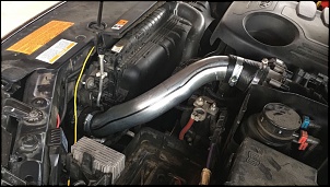

    Pessoal, sabem as mangueiras do intercooler da ranger que rasgam?
    Só se for a dos outros, porque a minha não rasga mais...

    Citação Postado originalmente por Imperador! Ver Post
    Tem foto de como ficou sua instalação, Imperador? A sua é limited, não é?
    Imperador, por favor, onde você comprou essa mangueira mais resistente ?
    A minha já rasgou duas vezes.
    Obrigado.
