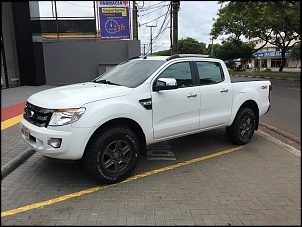

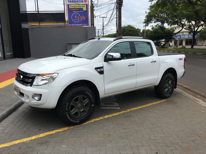

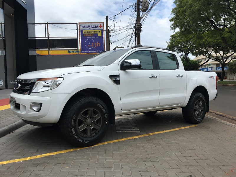

    Sábado instalei os 285/70, achei ducaralho, gostei muito do visual, acho que essa medida é perfeita pro tamanho da ranger.
    Ficou muito bonita, não pegou quando esterça ? Posta mais fotos de perto e da traseira.

    Citação Postado originalmente por NicolasMllr Ver Post
    Tenho essa mesma opinião de que os 285 são os pneus ideais pra Ranger, as opções pra aro 17 é que são poucas. Estou próximo de trocar os meus originais e a ideia é por os 285.
    Atualiza aí pra gente as impressões da bruta com esses novos calçados, principalmente em relação ao desempenho e consumo.
