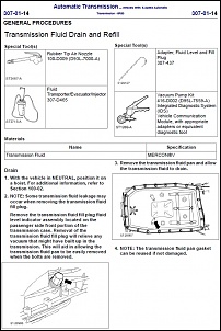

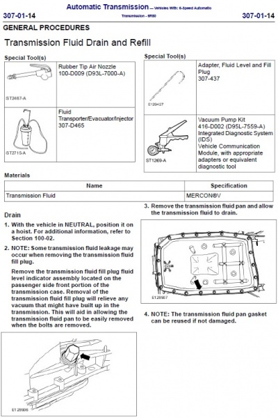

    alguém já trocou o óleo ATF mercon LV do cambio automático da Ranger? alguém tem fotos ou vídeos de onde inserir o óleo? sei somente onde esta a vareta de medição, mas como escoa-lo? tem de retirar o cárter onde tem um monte de parafusos sextavados? e por onde inserir óleo ATF? no manual fala troca a cada 200.000 mil km mas gostaria de trocar antes...

    GLIDER:
    Seguem os procedimentos para drenagem. Se você precisar dos procedimentos para verificação do nível do fluido, apenas completar ou drenar se houver excesso, pode me cobrar.

    Citação Postado originalmente por GLIDER Ver Post
    Interessante que o manual de serviço manda fazer a troca de óleo a cada 30.000 milhas (bem diferente dos 200.000km do manual da Ford Ranger), sendo, alternadamente, sem troca de filtro e com troca. Vou anexar o procedimento de troca, caso seja de interesse.
    Minha dica é não fazer a troca de óleo em casa. É um procedimento bastante específico (como poderá ver no anexo) que existe além de conhecimento mecânico, ferramental e computadores próprios, os quais eu acredito que só estejam disponíveis nas concessionárias ou em oficinais especializadas de primeira linha. Nesse sentido ainda, o manual de serviço da Ford Ranger é bem lacônico quanto ao procedimento em comparação com o manual da ZF anexado que, aliás, só deveria ser acionado quando fosse ser troca do o filtro de óleo. Mas é uma opção.
