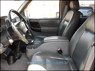

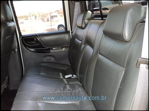

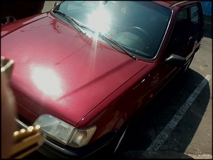

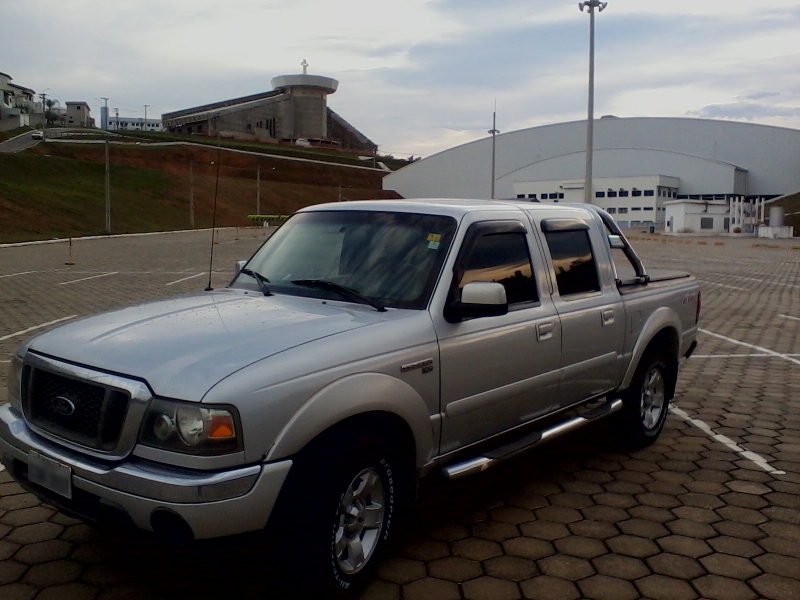

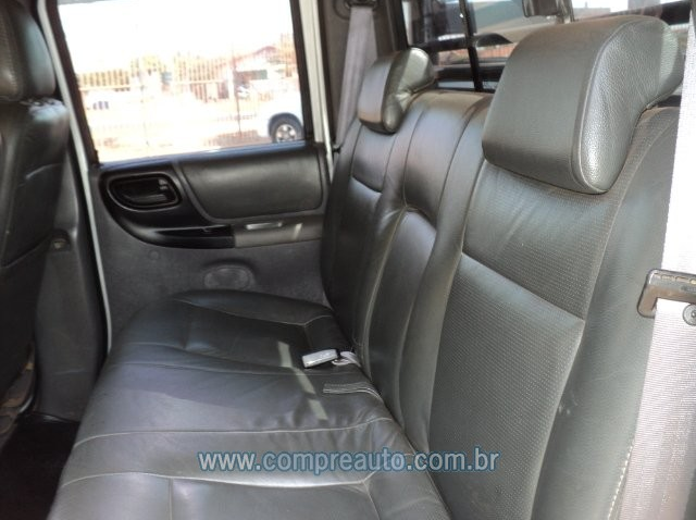

    Amor à primeira zoiada. Eu literalmente adotei essa pobrezinha judiada pelo tempo (também conhecido como mexânico).-rang0.png
    A primeira impressão é a que fica
    Bancos, ok. Coifa da alavanca de marchas... Ainda vou tentar encaixar direito no lugar. :P
    jogo dos detalhes: quem ia ver que o farol direito tá quebrado um pedaço do acrílico, e que o esquerdo é do modelo antigo da ranger? bom, eu vi... quando eu fui olhar ela pessoalmente, 600km daqui onde moro.
    Isso é como ela estava quando fui olhar. Mas durinha, andando bem, mecânica 100%. Fui com fiestinha e voltei no mesmo dia. Saldo de 1200km e 16.5km/L (16.7 ida e 16.4 volta, que dei umas voltinhas em Campinas/SP). Não, eu não pisei leve nele, não. Trânsito livre do sábado é isso. Essa grade cromada do santo antônio me chamou especialmente a atenção (faz malandrinho pensar um pouco mais antes de abrir o vidro da guarnição pra roubar o carro).

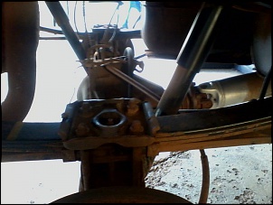

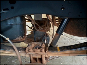

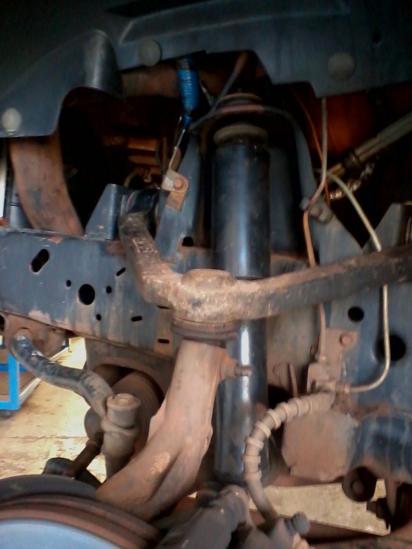

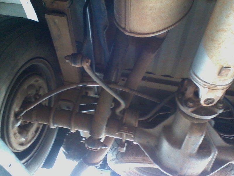

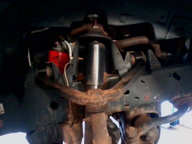

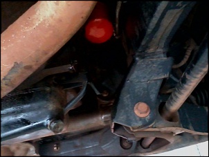

    Abasteci e troquei o óleo. Daí aproveitei pra dar uma olhada mais detalhada embaixo dela.
    -01-pneu-reserva.jpg-02-eixo_tras.jpg-03-tanque.jpg-04-cardan-escape-estribo.jpg-05-caixa_de_transmissao_atuador4x4.jpg-06-atuador_4x4.jpg-07-carter_melado-filtro_oleo.jpg-08-capo_forro-rasgado.jpg
    Tirando foto debaixo do carro quando estava no elevador do posto. A última foi com o carro quase abaixado hehe.
    Primeira peça defeituosa.

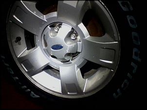

    Voltando então, passei em Rio Claro. A loja, uma especializada em Michelin, mas tinham ao tal preço bom (e até melhoraram um pouco quando falei que pegava o jogo -- tinha cotado 2 apenas quando marquei). Fiquei de 16:30 até 18:00 pra trocarem os pneus, o compressor deles não tava dando conta de inflar o pneu 235/70R16 (pequeno) na roda (16 também). Foram BF T/A (all terrain -- mistos). Parado ali, comecei a tirar foto. Essas fotos eu inclusive já postei em algum lugar daqui do site.

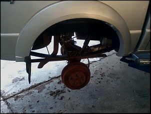

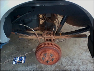

    -rc01-cubo_da_roda_td.jpg-rc02-eixotras-direita.jpg-rc03-eixotras_esquerda.jpg-rc04-cubodaroda_te.jpg-rc05-suspa_de.jpg-rc06-cubo_de.jpg-rc07-cubo_dd.jpg-rc08-suspa_dd.jpg-rc09-rodas_montadas_vazias.jpg-rc10-pneus_velhos.jpg-rc12-vista_te.jpg-rc11-vista_td.jpg

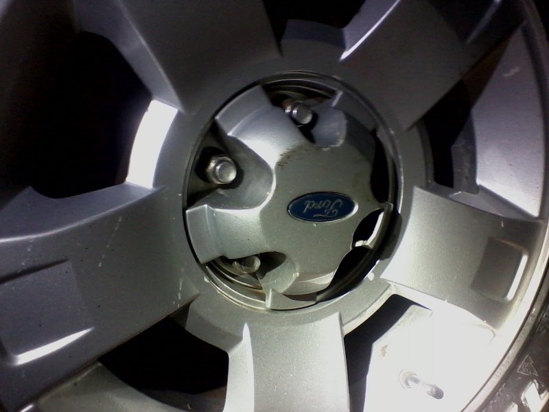

    E aí foi tchau pros pneus velhos, e feliz pneus novos. Ah, veja nas duas ultimas fotos, fica claro as lanternas traseiras trocadas. No caso, a "correta" é a da esquerda. Mais pra frente vi que os soquetes tavam quase espanados mesmo na lanterna que ainda era original (tirada de desmanche).

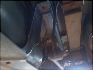

    Nesse ponto também, eu girei os dois cubos traseiros e vi que o traseiro-esquerdo não estava travado enquanto o direito estava (e o freio de estacionamento estava pressionado). Logo vi que precisaria algum ajuste... será que vai precisar cabos novos?
    Eu gostei bastante da suspensão. Os amortecedores aparentam ser novos e, de fato, quando cheguei em casa, adiantando, eu vi em umas notas de compra que o jogo havia sido trocado em 2010, então 2 aninhos de uso.

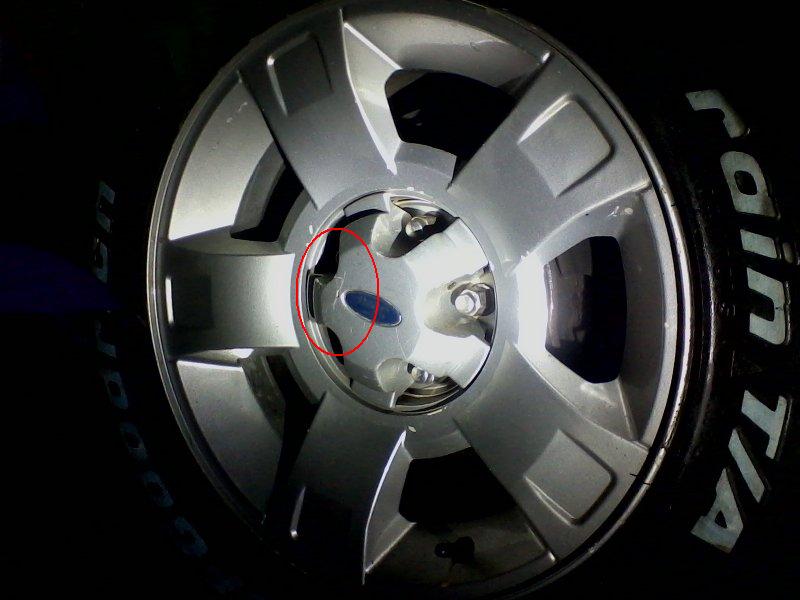

    Voltando à razão que me fez parar aqui, os pneus como puderam ver nas fotos, estavam só montados, mas não foram inflados. Só foram conseguir encher colocando os quatro pneus num uninho e levando sei-lá-aonde. O compressor deles não dava conta. Achei que o problema era serem 235/70 (já que o indicado é 245/70). Mas o atendente me mostrou com um programinha de computador lá que existem as medidas aceitáveis, então isso me deu uma tranquilizada.
    Quando os pneus chegaram, cheios, foi hora de balancear. As quatro rodas estavam com a calotinha (só a roda de ferro precisa tirar calotinha pra tirar as rodas do carro). Eu, acompanhando bem de perto, vi ao vivo o mecânico destruir duas calotinhas do carro, até descobrir que não podia marretar com a ponta da chave de fenda (sentido de dentro pra fora da roda) para tirar a calotinha. Tirar ele tirou as duas, deixando um rombo em cada uma delas. Bom, é claro que eu fui e falei pro atendente né. Não é justo quebrarem assim o carro depois de eu pagar mais de 2 mil dilmas pra eles!.. Como era uma loja mais ou menos grande, fiquei tranquilo, o vendedor me prometeu mandar as calotinhas novas. Acabei de tirar fotos pra mostrar aqui (e pra eu me recordar rsrs), só pra descobrir que na verdade três calotinhas foram afetadas e não só duas como eu achava... Mas... a vida continua. Essa aparentemente é só pintura o problema. Se eles me mandarem duas novas eu compro mais duas zeradas pra ficar tudo igual. Vejam aí:
    traseira esquerda (unica que salvou), dianteira esquerda (estufada, veja círculo), dianteira direita (descascou por causa do baque), traseira direita (dispensa comentários).
    Tudo montado, calotinha quebrada de volta no lugar, parti para finalizar minha viagem, agora mais tranquilo quanto ao pneu, e até arrisquei umas duas esticadas a 140/h (não levei multa! rsrs). Eu sei que o mecânico não fez por mal, mas .. bom, pelo tamanho da loja o pessoal devia ser mais bem treinado pra entender esse tipo de mecanismo! Até agora tou na dúvida da forma certa pra se tirar essas calotinhas. Chuif... nas fotos (sem ser as que eu tirei agora, das calotinhas) as rodas ainda estavam com as "calotinhas virgens". :/

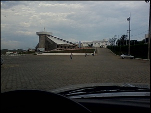

    Eu não ia aguentar deixar ela parada esse tempo aqui na garagem, não ia mesmo. Então, fui dar mais um rolé! Desta vez na Canção nova, e tirei um bocado de fotos!
    Pra quem não sabe, a Canção Nova é uma organização religiosa católica que detê um canal de mesmo nome na rede de televisão aberta. Acontecem muitos eventos legais lá, passam por esses eventos 80 mil pessoas, quando a cidade, por exemplo, tem 20 mil habitantes apenas!.. O campus lá é muito bonito, tem áreas enormes para oração, para colossais missas, para camping (dos acampamentos/retiros religiosos) e até para passear de carro!
    Mas o dia que eu fui, não tava tendo evento nenhum. Era até melhor, eu podia andar mais à vontade e ir em lugares que normalmente não se pode ir de carro.

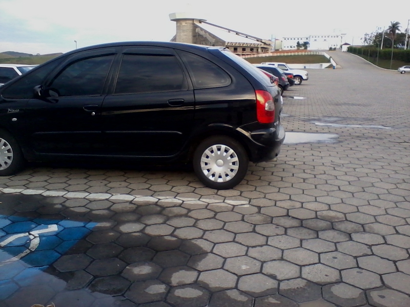

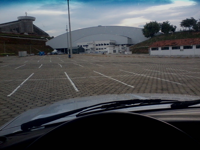

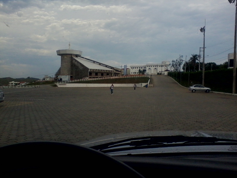

    Smile Abençoando a bitela parte 2 (foto na munheca)
    Bom, aqui é dela esperando lá na porta pra começarmos nossa aventura.
    O banco com a alavanca de regular de altura quebrada.
    Já na canção nova, guardadinha em uma vaga do estacionamento.
    Vista de perspectiva do carrão!
    O Grande rincão a perder de vista!
    As pousadas dos padres e visitantes/participantes (não peregrinos -- esses ficam nas pousadas mesmo)
    Na parte de trás do rincão!
    Agora da perspectiva da caminhonete.
    Sede da rádio do Sistema Canção Nova de comunicação.
    Vista pro santuário Pai das Misericórdias, a partir da área de camping
    Área com quiosques e um pequeno "supermercado religioso" (que chamam de Davi -- é o nome da repartição de logística da canção nova, por isso não entendi muito bem o nome rsrs)
    Hora de agradecer por tudo! Tudo mesmo! E é claro, pedir uma mãozinha pra não deixar que nada de mau aconteça na direção da graúda!
    Saída da canção nova... Tchau canção!! Depois eu volto!
    E aí eu saí com o carrão abençoado! E agradecido, e muito né, por Deus me dar a chance de ter um brinquedão desses! Sou muito grato a isso.
