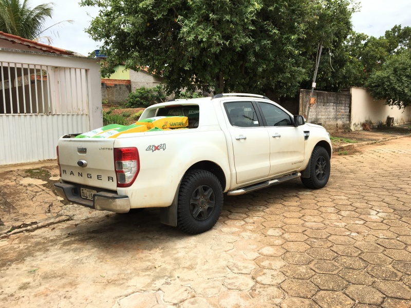

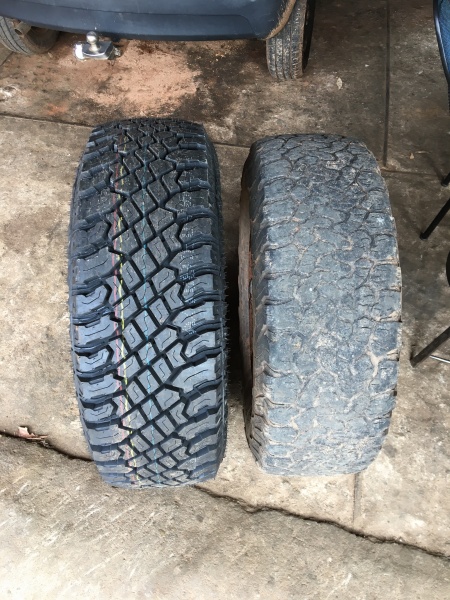

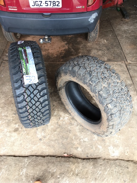

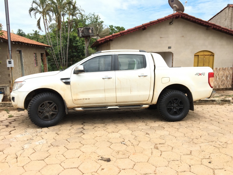

    Anexo 563348Anexo 563349Anexo 563350Anexo 563351Troquei os pneus da Ranger, sai dos BF's que só estavam me passando raiva, furava todo més, no més que eu troquei eles furaram 3x, além que estavam gastando muito rápido, mesmo bem cuidados.
    Passei para os Atturo na medida 285/70 r17, o pneu parece ser bom, mas rodei somente 5 mil km com eles ainda. A Ranger ficou mais gastona e perdeu pouca coisa na aceleração. Comprei também os lift de 2" do Adams, mas ainda não instalei por falta de tempo.
    A ranger ficou mais bonita com os atturo, e o bf ko2 pelos relatos que vejo não tem a mesma qualidade do ko
