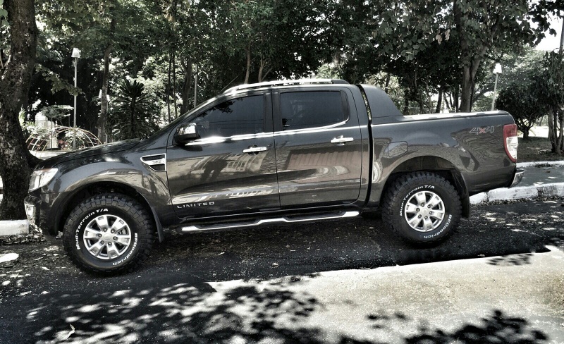

    Citação Postado originalmente por Miranda_MG Ver Post
    Minha dívida sendo saudada.
    Anexo 514367
    Anexo 514371
    Abraço,
    Miranda
    A última vista.
    Tiguan 2.0 - Original
  • #14114
    Usuário Avatar de Imperador!
    18/02/2010
    Fortaleza/CE
    5,369
    Agradecimentos: 30
    Anexo 514367
    Anexo 514371
    Abraço,
    Miranda
    Tá chique Laurão! Parabéns!

  • #14115
    Usuário Avatar de Miranda_MG
    13/01/2014
    2,060
    Agradecimentos: 62
    Citação Postado originalmente por Imperador! Ver Post
    Valeu, meu caro. Um dia fica que nem o Pesadelo.
    Próximo (grande) passo é a reprogramação. Se você continuar feliz com o desempenho do novo motor, faço na minha também em um futuro próximo. Sendo encurtado cada vez mais pela minha impaciência.
    Abraço,
    Miranda

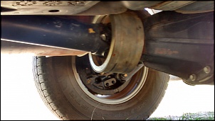

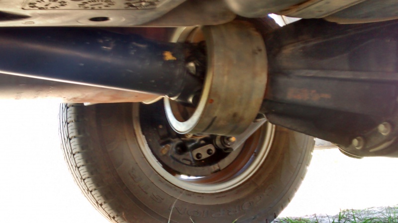

    no cardam na parte de trás perto do diferencial tem uma peça redonda que se chama "amortecedor do cardam" vide foto-1-.jpg-4-.jpg
    o problema que ando um trajeto diário de 20 km e destes 20 km são 8 km de terra, chego fazer este trajeto até 4 vezes ao dia.
    quando chove um pouco que forma barro, entra barro, pedrinhas e começa a vibrar o cardam dando pra sentir no acelerador e na alavanca do cambio, chegando em casa tenho que trocar de roupa, ligar a WAP entrar debaixo dela para tirar o barro e pedrinhas que se acumularam dentro da tal peça da foto, quando chove tenho que fazer isso 2 ou mais vezes por dia.
    perguntei uma vez para um mecânico da Ford Andretta de Itu e ele já tinha retirado a tal peça de algumas Rangers.
    qual utilidade dessa peça ? se tirar ela pode haver algum problema ? alguém já teve o problema e decidiu fazer o que ?
    fico no aguardo da inclusão no Grupo e se alguém puder opinar ao problema relatado agradeço.
    meu filho tem uma Ranger Limited AT 14/14 e também quando começa vibrar limpo com a WAP e para de vibrar.
    chega a incomodar toda hora entrar debaixo dela para tirar o barro, falha de projeto?

    Citação Postado originalmente por Rogerpfz Ver Post
    podem me adicionar no grupo do Whatsapp ? 15-997-767 636
    já relatei o problema faz um ano atrás mas não obtive respostas.
    Roger,
    Bom dia. Será adicionado ao grupo daqui a pouco.
    Quanto à peça, pergunto: está presente na flex e na diesel? Porque fazia uso da picape em estradas de chão e isso até hoje não aconteceu comigo. Na verdade, essa peça nunca me chamou a atenção quando entro embaixo do veículo.
    Abraço,
    Miranda
    Fui ver a minha Ranger, uma 2.2 4x4, e o amortecedor fica na parte da frente, logo na saída da caixa de transferência, então fica mais protegido.
    Acho que para o seu caso o melhor a se fazer seria adaptar uma coifa. Já tentou isso?
