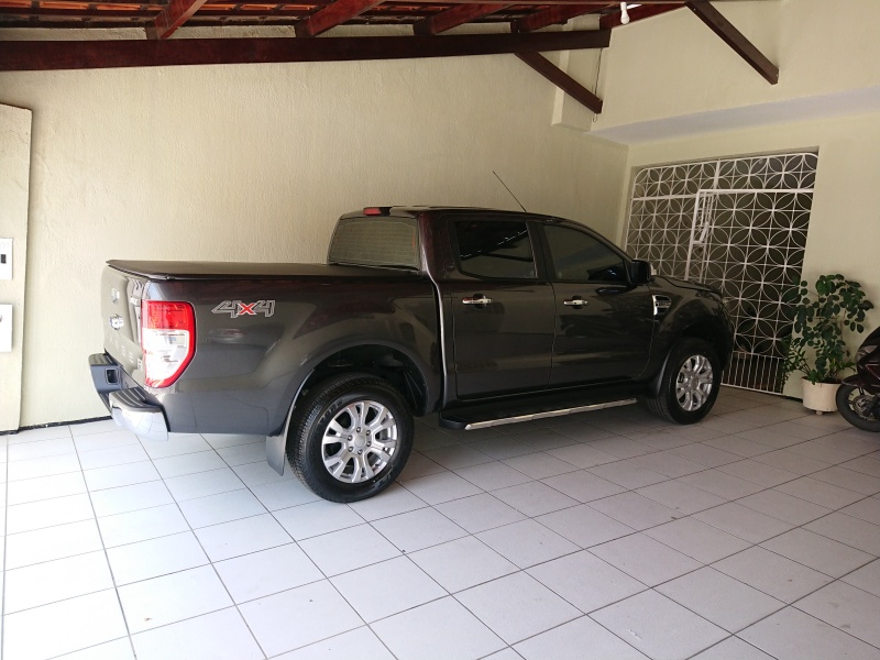

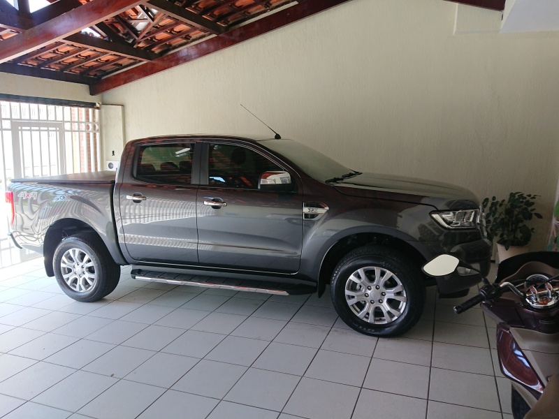

    monteiroalexandre
    4 Anexo(s)
    Olá pessoal, seguem as fotos da nova viatura da assinatura.
    Acredito que por 146 mil tálqueis eu não conseguiria nada melhor, minha esposa é testemunha de que eu não queria outra Ranger, não por ter tido prolemas com a anterior (pelo contrário, foram 4 anos e 70 mil km de alegria) mas porquê queria um carro diferente. Pois bem, estou muito satisfeito até agora com o carro.
    E GLIDER parabéns pelo relato da revisão!
    Anexo 568503Anexo 568504Anexo 568505Anexo 568506

    Parabéns pela viatura e essa cor é show!

    Grande Alexandre, parabéns pela camionete, sem sombra de dúvidas você fez uma ótima compra e que ela lhe traga alegrias igual a 2014 trouxe a você, depois se possível você posta as impressões dela comparado a anterior.
