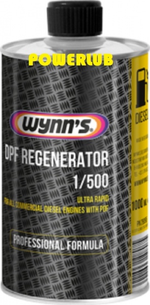

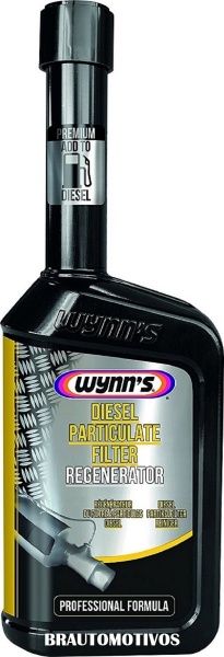

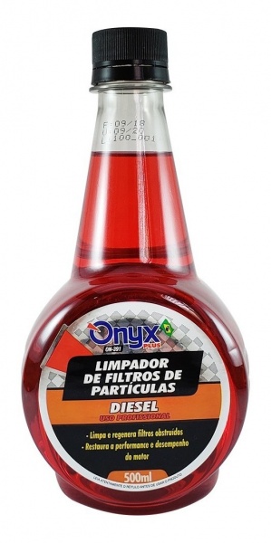

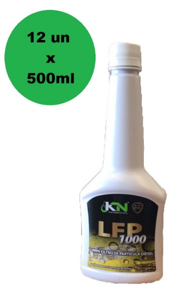

    Alguém já usou aditivo para limpeza do filtro de partículas (DPF) ?
    Funciona mesmo ?
    Qual é a melhor marca ?
    Anexo 570270 Anexo 570271 Anexo 570272 Anexo 570273 Anexo 570274
    Monster, não sei se já comprou ou não, mas eu já tive experiência com meu DPF logo quando comprei. A CSS não conseguiu fazer a limpeza no local e condenaram turbina e bico injetor, que é claro que não tinham defeito algum. Levei em uma especializada diesel e eles me explicaram bem como funcionava, o filtro é como se fossem vários micro FUNIL, orifícios abertos na entrada e fechados na saída. Ou seja, usar esse tipo de produto é paliativo demais, ele pode eventualmente desentupir alguma coisa, mas normalmente ele amolece a sujeira e na maioria desses orifícios ele acaba entupindo mais ainda, em alguns até consegue passar, mas volta a entupir rapidamente. O ideal é fazer uma espécie de "retro-lavagem", ou seja, fazer a limpeza de trás para frente, retirando a peça e fazendo com ela fora do carro.
    Se você mesmo for fazer, pode até utilizar esses produtos, mas considere fazer a limpeza ao contrário e removendo a peça!
    []s!

    Eu não comprei.
    Estava aguardando uma opinião como a sua.
    Valeu pelas dicas Paulo !
