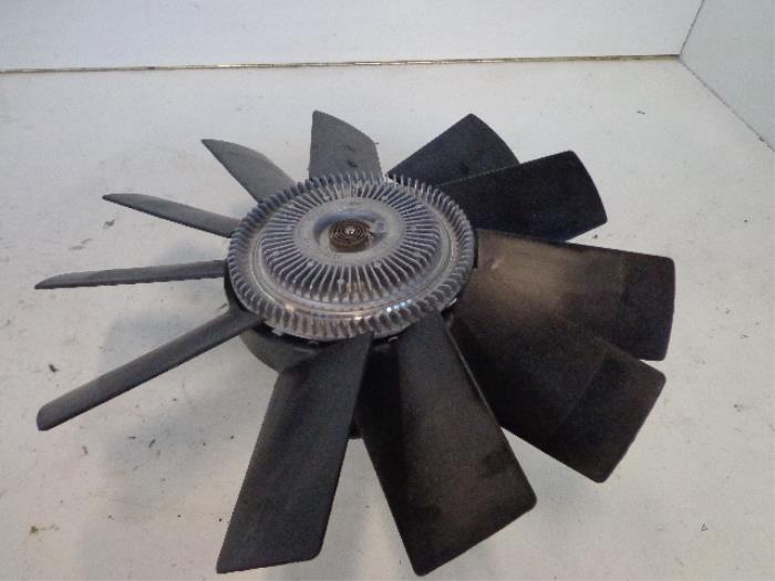

    Fiquem espertos com a visco fan da Ranger diesel 3.2.
    Não sei se é igual para as outras versões.
    O meu ar-condicionado começou a apresentar baixo desempenho, principalmente no trânsito parado e em dias quentes.
    E percebi um ligeiro aumento no indicador de temperatura do motor. O marcador sempre ficou um pouco a esquerda do centro e passou a ficar no centro.
    Era essa peça. Visco fan ou embreagem viscosa da ventoinha.
    O mecânico de uma oficina especializada em ar-condicionado disse que outras Rangers apresentaram o mesmo problema.
    Em relação ao sistema do ar-condicionado, o que ocorre é que ao não resfriar adequadamente, esse sistema passa a trabalhar com uma pressão muito alta. Ele chegou a medir 400psi (muito acima do que deveria ser). O que pode forçar o compressor. E este custa em torno de R$2.000,00.
    A minha está com 71.500Km.
    Essa peça custa R$1.350,00
    Foi trocada e normalizou o ar-condicionado e a temperatura do motor voltou a indicar como antes.
