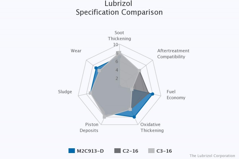

    apenas para comparação o 913D é uma das melhores classificações possiveis, assim como ao contrario do que se pode supor o C3 é inferior em desempenho comparado ao C2.

    Caro Glider, poderia traduzir este gráfico por favor.
    Mas achei que a especificação Acea quanto maior fosse melhor.

    Olha até onde sei as S10 tem filtro DPF, agora a posição fico te devendo... Quanto ao ACEA se o carro é acea C3 use C3 se for Acea C2 use C2, a não ser se o oleo contemple as duas classificações. A grande questão é que cada motor precisa de óleo especifico, entende? não adianta usar oleo de outros motores por mais que seje de grife, o que é apropriado para motor X pode faltar para motor Y, o que importa é no caso da Ranger qual o melhor oleo 913D! ou da S10 qual o melhor Dexos2! etc etc. Entende? dentro da mesma classificação existe diferença na qualidade do produto e ainda tem a versão da norma que ganha melhorias e que se não for respeitado a curto, médio ou logo prazo pode gerar dor de cabeça.
