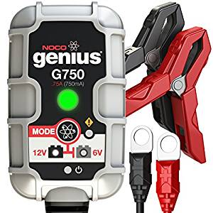

    Pesquisei alguns modelos de carregadores de bateria (carregadores apenas, não aqueles auxiliares de partida).
    Anexo 548892
    R$49,99 Mercado Livre (2A)
    Anexo 548893
    R$197,00 Mercado Livre (4A)
    Anexo 548894
    U$14,62 Black & Decker na Amazon (baterias de 6V e 12V)
    Anexo 548895
    U$29,54 Noco Genius G750 (0,75A) na Amazon (baterias de 6V e 12V)
    Anexo 548896Anexo 548897
    U$69,95 Stanley 25A/75A (25A para carga normal e 75A para uma carga ultra rápida de 90s para auxiliar na partida). Amazon
    A Black & Decker tem um modelo idêntico, porém de 15A/40A.
    Anexo 548898
    U$199,95 Noco Genius G26000 (26A), na Amazon
    Anexo 548899
    U$199,99 Optima Digital, na Amazon
    Eu vou investir num produto desses pelo seguinte motivo:
    Acredito que eu estava condenando equivocadamente a bateria da Ranger.
    As falhas sempre ocorreram após eu deixar a Ranger parada por muito tempo (4, 5 ou 7 dias).
    A minha suspeita é que nesses casos o que acontecia após a bateria ter descarregado, é que por fazer percursos muito curtos, não estava dando tempo para carregar completamente a bateria.
    Estou me referindo ao período de vida útil da bateria (de 2 a 3 anos). Porque depois disso as falhas são decorrentes do fim da vida útil mesmo. E aí não tem carregador que dê jeito.
    É fato que a Ranger consome muita bateria, tanto pela partida do motor diesel, como pelos outros dispositivos eletrônicos (mesmo com o carro desligado e fechado -> corrente de fuga alta).
    Na partida, além da força para girar o motor diesel, tem também as velas de aquecimento, que puxam muita corrente.
    Tudo isso colabora para diminuir a vida útil da bateria da Ranger. Ela é muito exigida.
    Então vou experimentar esse produto, para ver se confirma a minha suspeita.
