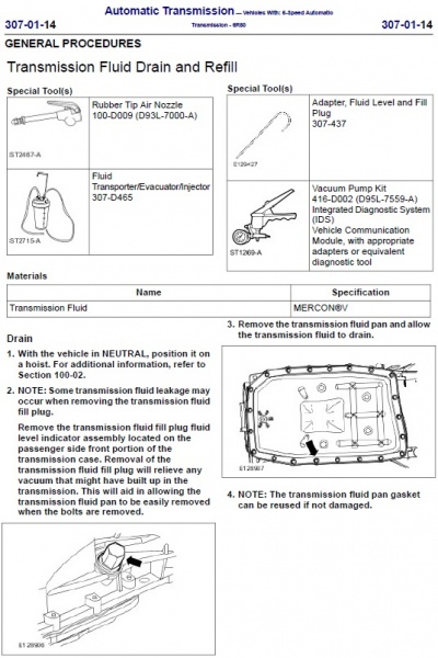

    GLIDER
    Postado originalmente por Miranda_MG Ver Post
    GLIDER:
    Seguem os procedimentos para drenagem. Se você precisar dos procedimentos para verificação do nível do fluido, apenas completar ou drenar se houver excesso, pode me cobrar.
    Anexo 543129
    Abraço,
    Miranda
    https://www.youtube.com/watch?v=jdoxN7fYASA
    para conhecimento dos demais, quem ainda não trocou o Fluido ATF da Ranger ou de qualquer carro...
  • 18/02/2017, 11:54
    Imperador!
    Postado originalmente por GLIDER Ver Post
    Por isso que o manual técnico do câmbio manda trocar o óleo a cada 30.000 milhas. Taí a comprovação.
