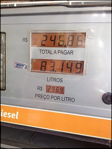

    Primeira Média
    966 km rodados
    Consumo de 83,14
    Média de consumo 11,61
    Velocidade média entre 110 / 120
    RPM MÉDIO 2250 para rodar a 120 km/H
    Miniaturas de Anexos Miniaturas de Anexos Adaptando diesel na F1000 gas!-image.jpg   Adaptando diesel na F1000 gas!-image.jpg   Adaptando diesel na F1000 gas!-image.jpg

    Randal, da alguma diferença entre a velocidade do painel para a do GPS? Esse diesel caro é em GO?
    Existe uma pequena diferença de velocidade entre painel e o GPS sim , PAINEL a 120km/h = GPS a 115 km/h !!
    Esse valor dó Diesel foi em Marília/ SP, este é o valor da bomba a prazo , dinheiro era um preço , cartão débito outro e crédito o valor da bomba!
    Posto GIGANTÃO
    Particularmente acho errada está conduta, valores diferentes, dinheiro ou cartão!!!
