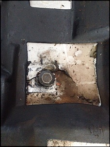

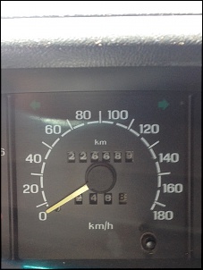

    Atualização do dia
    Troca de Óleo Motor , filtro Óleo e filtro de combustível !!
    Troca feita com pouco mais de 6000 km rodados desde a última troca !!!
    Óleo usado , o mesmo Top Turbo de sempre !!

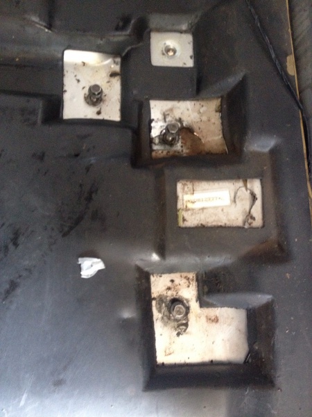

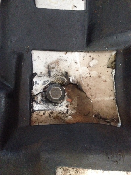

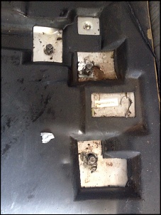

    ATUALIZANDO OS SERVIÇOS :
    Com o serviço do BL tive a necessidade de desmontar todo o forro da caminhonete , aproveitei e fiz um serviço que queria fazer ja ha algum tempo , lavar e limpar todo assoalho e fazer um forramento novo por baixo do carpete original !!
    assim o fiz , comprei o forro por R$30,00 e um tubo de cola spray ( otima ) , trabalho bem simples e traquilo !
    gostei do resultado , na Br tras boa melhora no ruido interno !!!
    recomendo!!!!
    Adaptando diesel na F1000 gas!-img_9451.jpg Adaptando diesel na F1000 gas!-img_9450.jpg Adaptando diesel na F1000 gas!-img_9505.jpg

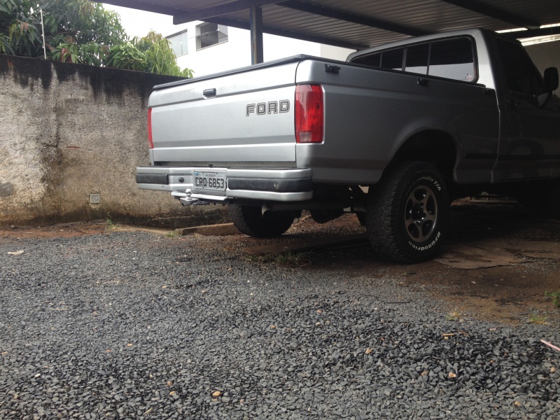

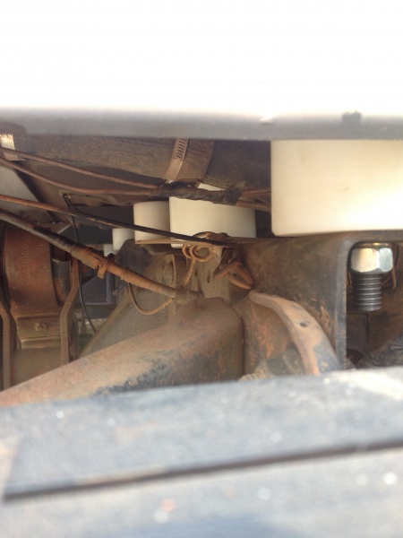

    Após alguns dias do BL pronto notei que a cabine tinha ficado um pouco mais baixa e também estava fazendo bastante barulho ( rangendo) , Jhone resolvi por colocar um calço pra nível e para isolar o Ruído , comprei um daqueles Lameiros de Borracha de mais ou menos 10 mm e coloquei por cima dos calços , com isso a cabine alinhou e acabou o problema do barulho !!
