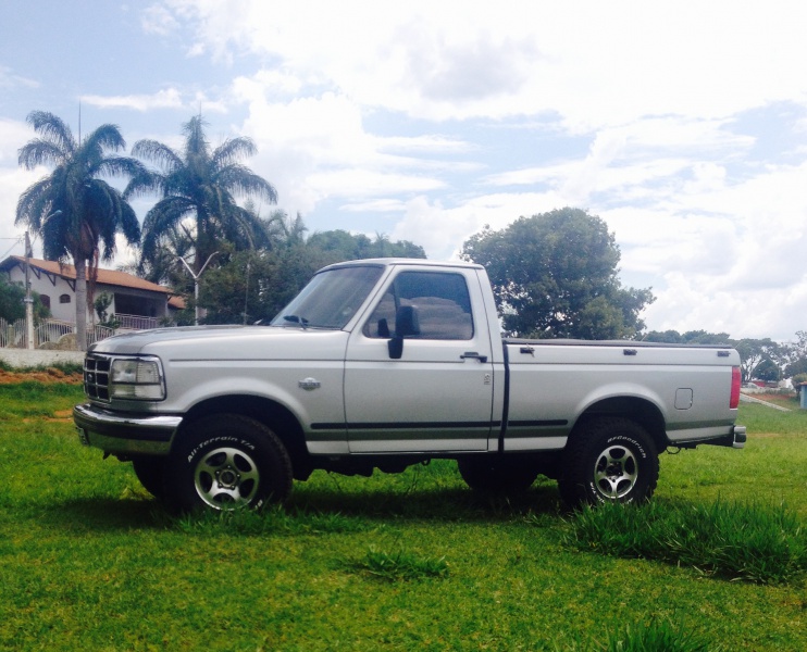

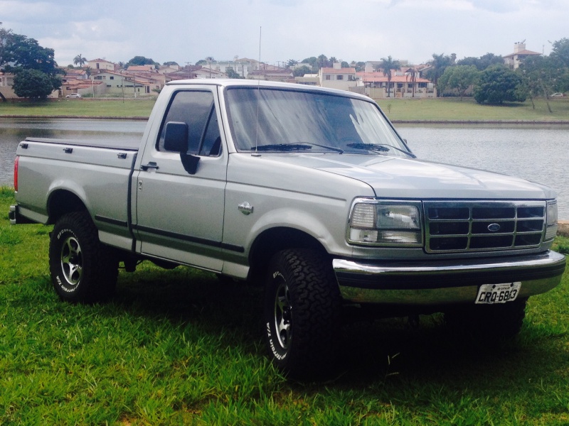

    Imagens do Dia !!
    Estava comentando com os Amigos do Zap ... Acho que já acostumei com o novo perfil da Efe e agora ela já me parece pequena , comum ... Acho que poderia subir mais um Pouquinho !
    Miniaturas de Anexos Miniaturas de Anexos Adaptando diesel na F1000 gas!-image.jpg   Adaptando diesel na F1000 gas!-image.jpg
    F-1000 XLT 97/98
    MWM X10 4.10 + TCA + ZF 5s-420 + BL 2,5" + SL 1" + BFall 33"

    Sempre assim!!!!
    kkkkkkkkkkkkkkkkkkkkkkkkkkkkkk

    Te avisamos para colocar direto os 35"! Mas não acreditasses nos amigos...
    Agora aguenta essa F nanica tua aí!
    Até o Waldir que é velho encarou os 35"!!!

    Uma constatação: "Isso não tem fim"! Se a pessoa usa 33", vai querer 35". Se usa 31", vai querer 33".
    Sincera e honestamente: Independente de está com 33", ou um size maior, essa Femil do Fred [Randal] é uma referência. Um upgrade sensato, responsável, com bons resultados e sem demérito. Ser "alta" ou "baixa" [sic!], é apenas um detalhe e vai do gosto pessoal. Nada mais que isso.
    Edin, quer dizer que sou "velho", né? Apenas 5.6 aninhos. Rs.
    Troller T4 3.0L 11/12 BF 33"
    Toyota SW4 3.0L 15/15 D-4D SRV AT
    [ex-F-1000 98 XLT 4x4 = inesquecível].

    E a verdade é esta mesma ... 31" > 33" > 35" !!!
    Agora minha Efe baixinha e o Waldir velho Edin ??? Aí não Neh ! Kkkkkkk

    Desculpa pelo "velho", Waldir! Não esperava que irias ver isso tão cedo! kkkkk

    Opa, se posso interferir e dar minha opinião, vai de 35! E aproveita e coloca molas maiores, ou então calços debaixos das molas... Meu pitaco é molas da F250, como o Waldir fez uma época com a "Nossa" Efe. Sobe bem (quase 2"), mas sem perder muito da maciez como acontece com as molas da F4000. E aproveita e coloca um leve calço debaixo das molas... Umas 2". Mas cuidado com o camber... Compra umas buchas excêntricas, e acho que aumenta o limite pra cambagem. E coloca uns BFall 35"!
