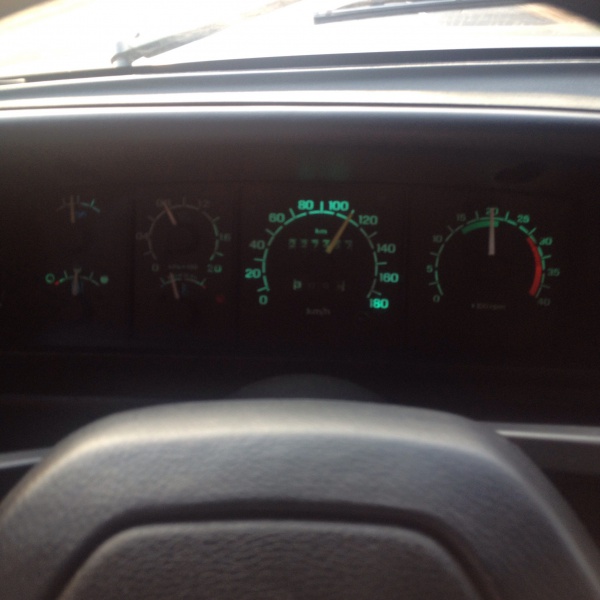

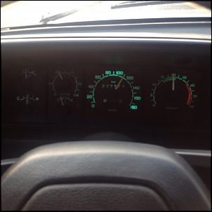

    Hoje com uma pequena saída de 100 km em pista adequada consegui verificar o giro com os pneus 33" .Neste trecho tenho que passar por uma " Pq serra" onde acaba-se exigindo e sentindo melhor o motor . Apesar de força do X10 e do bom desempenho , eu notei diferença sim devido à substituição dos pneu 31" 10,5 , pelos 33" 12,5 , geralmente vemos os amigos não sentirem tal diferença entre a substituição dos 33" pelos 35 " , porém eu notei sim uma leve alteração no desempenho . Agora qto ao giro , tivemos boas melhoras , pois agora rodo com 2000RPM e velocidade de 110KM/h (painel) 105(GPS) , isto em 5a Marcha e lembrando que o Cambio que equipa minha Éfe é um ZF 5s-420 , tive um ganho de 250 RPM o que irá resultar em uma maior Economia de combustível , menor ruído e " folga para o Motor Trabalhar "!
    Quarta feira tenho que viajar a PRESIDENTE PRUDENTE são quase 800 km de onde moro e aí vou tirar novas médias de consumo para ver como ficou com esta nova configuração !!!

    Eu tb senti diferença quando passei dos 255/70R16 para 265/75R16.
    Me chama atenção esses resultados. Com esse câmbio, relação de dif e pneus, teoricamente deveria andar mais nessa rotação. Eu não sei cara, mas me parece que exite bastante variação nas marcações de rotações entre diferentes modelos. Isso considerando que os GPS marcam sempre certo hehehe
    Abraço!
    Bruno.
    F-1000 90/91 TD229 - Uma volta no débito de combustível, Câmbio ZF S5-420, Pneus Michelin LTX AT2 265/75R16.

    Citação Postado originalmente por bbmoro Ver Post
    Muito bom Randal!
    Abraço!
    Vixi , num tindi não ???
    Como assim " teoricamente deveria andar mais nessa rotação " ???

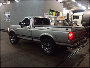

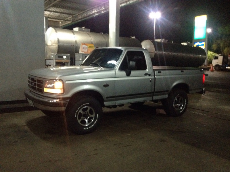

    Imagens de hoje ...
    aproveitando o valor do combustível POSTO DECIO saída UBERLANDIA / Araguari , Diesel comum a 2,85 em Catalao está por 3,09 !
    Já dá pra economizar !!!!! Rs
    Miniaturas de Anexos Miniaturas de Anexos Adaptando diesel na F1000 gas!-image1.jpg   Adaptando diesel na F1000 gas!-image.jpg

    Citação Postado originalmente por Randal Ver Post
    Randal, veja a tabela abaixo. Ela se refere as velocidades teóricas considerando o câmbio ZF S5-420, dif 3,07 e pneus 265/75R16, porém quanto ao diâmetro do pneu estou sendo conservativo, pois estou diminuindo em 30 mm o raio do pneu por causa da deformação. Como vc está usando pneus 33", deveria ter uma velocidade maior que os 105 km/h no GPS a 2000 RPM.
    Km/h por RPM
    RPM 1 1000 9 18 30 46 59
    RPM 2 1250 11 22 37 57 74
    RPM 3 1500 13 26 45 69 89
    RPM 4 1750 16 31 52 80 104
    RPM 5 2000 18 35 60 91 119
    RPM 6 2250 20 40 67 103 133
    RPM 7 2500 22 44 75 114 148
    RPM 8 2750 25 48 82 126 163
    RPM 9 3000 27 53 90 137 178
    RPM 10 3250 29 57 97 148 193
    RPM 11 3500 31 61 104 160 208
    Abraço!
    Bruno.
