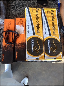

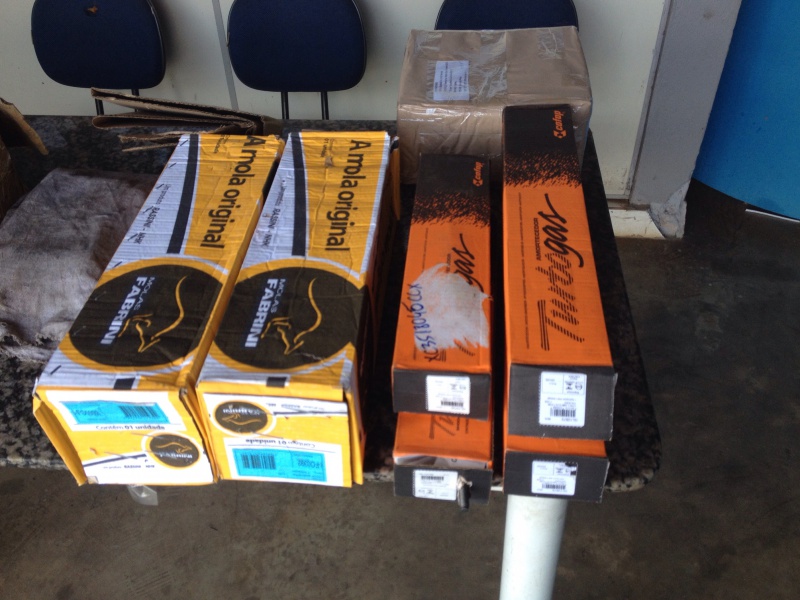

    Comprei as Molas da F250 e amortecedores dianteiros novos tb !
    Pelas medidas darão certo !!
    Agora estou esperando chegar os amortecedores traseiro novos , pra montar tudo junto !!
    Com as novas molas vou retirar o calço que havia colocado sob a mola !!!
    Chegaram os. Amortecedores da f1000 traseiro !!!
    Agora é montar pra ver como ficará !!!
    Fredd é um sobrevivente no fórum kkkk
    só tem F linda parabéns Fredd a F mais econômica á vista

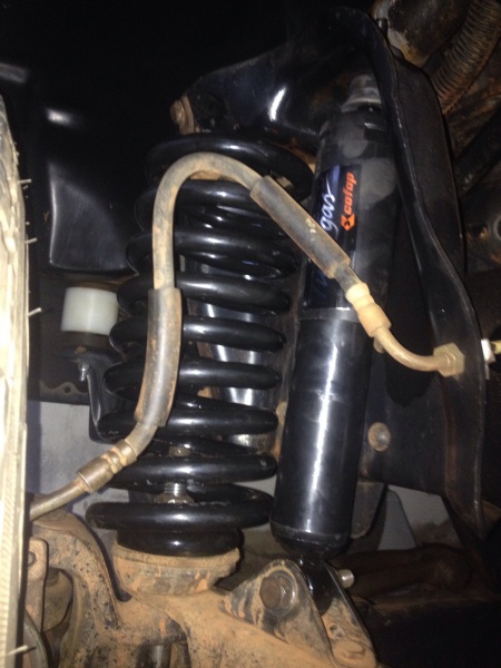

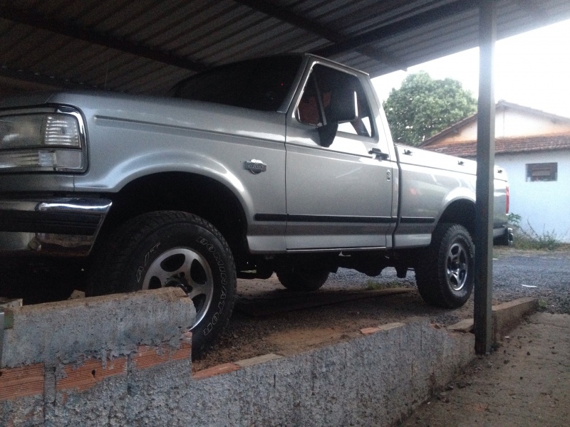

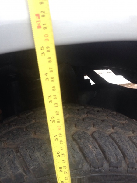

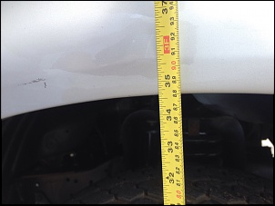

    Hoje troquei as molas e amortecedores da caminhonete ,saíram as molas da F1000 diesel e calço na mola de 1,5" para entrar as molas da F250 , foi trocado também os 4 amortecedores sendo 2 dianteiros da F250 e 2 traseiros Original da F1000 mesmo !
    Os amortecedores e molas da F250 não necessitam de nenhum tipo de ajuste ou adaptação e ainda sem os calços a caminhonete ficou 2cm mais alta !! A dirigibilidade mesmo na cidade melhorou bastante e a primeira impressão foi muito boa , estou satisfeito com o resultado é recomendo demais !!!
    A diferença das molas da original para as da F250 são de quase 6cm

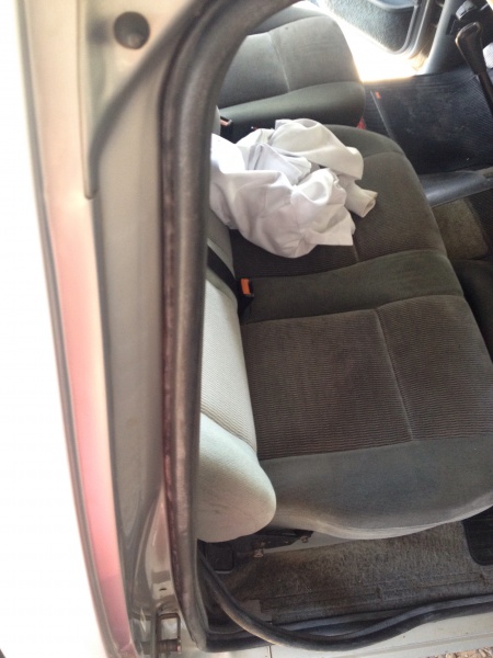

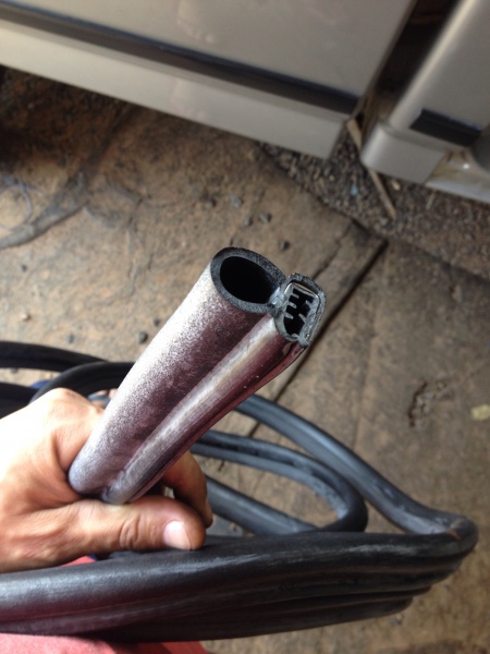

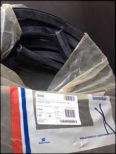

    Hoje foi vez de trocar o borrachão das portas , na BR ouvia-se um pouco de chiado devido ao vendo nas portas e notava-se que as borrachas ja estavam bem moles , não vedavam bem !!
    Troca bem simples , tira uma e coloca outra , foi necessário somente a retirada das molduras em volta da porta e pronto !
    Esta borracha que comprei dizem ser de ótima qualidade ! Ela é firme e ficou muito bem ajustada , ao fechar as portas com a borracha nova já se nota a diferença !!
    Agora vamos ver com o tempo !!!

    Hoje passando pra relatar as impressões das Molas F250 e novos amortecedores !
    Podemos dizer que tivemos um melhoramento genético na F1000 e sinceramente acho que todas deveriam ter saído com as molas da 250 e amortecedores , não sei se tanta mudança se dá devido ao fato dos amortecedores que estava já estarem cansados , ou simplesmente pelo novo sistema ser muito melhor , mas vamos levar em conta os dois fatores !
    Agora , este fds andei 80 km em Rodovia , 30 km na estrada de chão ( off road ) e as molas e amortecedores estão totalmente aprovados , caminhonete virou outra , mais conforto , estabilidade e segurança !!!
    Gostei muito do resultado é recomendo a todos as amigos !!!
    Abc

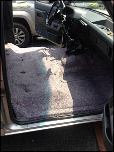

    Isso ai, é importante deixarmos tudo registrado aqui para termos o arquivo detalhado das alterações.
    Pode dar mais detalhes desse "feltro" que vc colocou por baixo do carpete? Qual o tipo e como fixou?
    Está muito legal tua fmil! Cada vez melhor!
    Bruno.
    F-1000 90/91 TD229 - Uma volta no débito de combustível, Câmbio ZF S5-420, Pneus Michelin LTX AT2 265/75R16.
    Usuário Avatar de bbmoro
    19/09/2013
    Nova Palma/RS
    37
    287
    Em tempo, Autotravi é uma baita marca e especialista em borrachas. Dizem que ela até forneceu para a Ford um tempo.
    Bruno.
