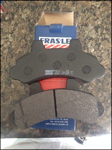

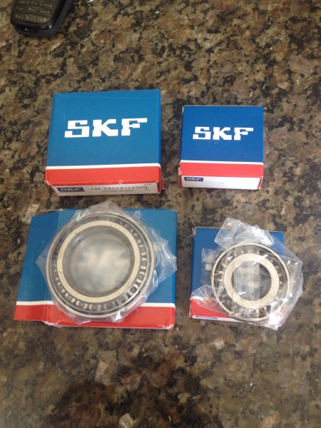

    Problema resolvido :
    Citação Postado originalmente por Randal Ver Post
    Galera , estou com um problema na Efe :
    Qdo freio , ela está quicando , feria bem , mas fica pulando , principalmente em br , ou até mesmo na cidade!! Quero lembrar que o meu sistema de freios é o mesmo da f250 ( hidrobuster) !
    Não baixa óleo !
    Não tem vazamento !
    Freia bem !
    Pedal sempre firme e preciso !!
    O que pode ser ???
    Há alguns dias eu havia comentado problemas no freio , onde ao freiar e caminhonete estava pulando !
    Após fazer alguns testes , só havia sobrado o disco de freio empenado , então decidi por compra novos discos devido ao fato de ter descoberto que já havia sido dado um passe neles e pelo valor do serviço que sairia por R$100,00 e o valor de discos novos a R$180,00 , sendo assim , decidi por discos novos , assim como novo jogo de pastilhas de freio e troquei Tb os Rolamentos de roda dianteiros !!
    Investi na correção e manutenção r$ 530,00
    E já de cara o problema dos freios fora resolvido !!!
    Obrigado aos amigos , pelas dicas e auxílio !!!
