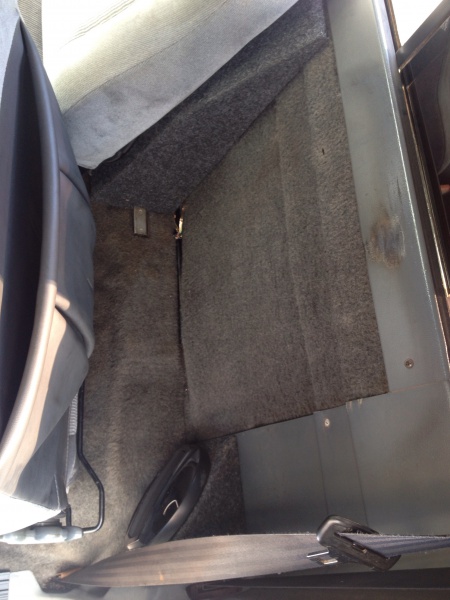

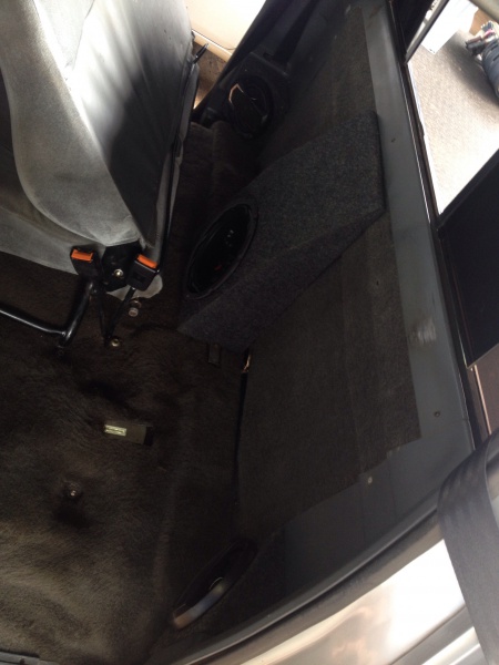

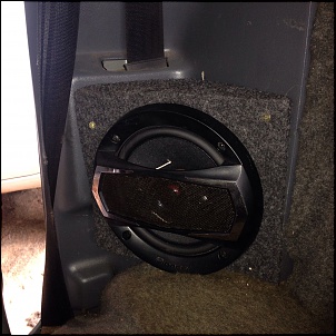

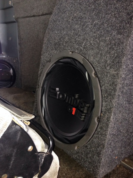

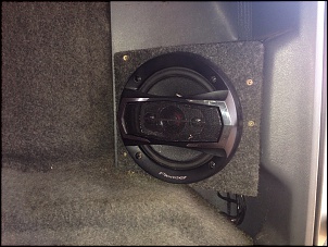

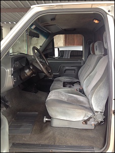

    Ta aí ... O novo Som da Efe !!!
    Ainda está sujo , falta um capricho , mas ficou muito bom !!!
    Sub Bomber 10"
    Potência Banda
    6x9 Pioneer nas portas
    6" Pioneer atrás dos bancos
    Aparelho Pioneer Mixtraz
    Investimento de R$ 1600,00

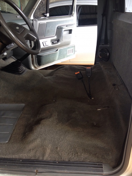

    Tarde meus cumpanheiros

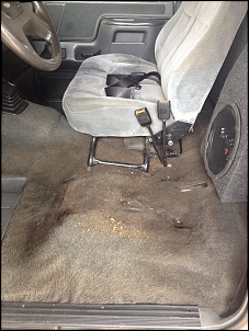

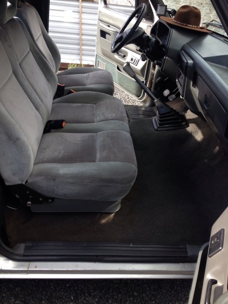

    hoje eu estava meio atoa aki em casa e resolvi dar uma limpada no carpete da Efe ... A idéia era só passar um aspirador , mas aí fui vendo e o negócio estava pior do que imaginava , pra começar o bom e velho recurso tecnológico do aspirador não funcionou , então fomos de braço e escova mesmo ....
    Acabei animando a resolver um problema que muito me encomodava , que eram os grilos dos bancos , desde que comprei a Efe , os bancos rangiam muito , e isto sempre me irritou , eu vinha deixando , pois tenho idéia de colocar Couro nos bancos , e pensava em resolver tudo de uma vez .... Mas acabei animando e desmontei os dois bancos , reapertei todos os parafusos dos bancos , que por sinal estavam TODOS FROUXOS , limpei tudo e lubrifiquei todos as articulações e trilhos ... Ficou tudo bem Justinho e de quebra , ficou bem mais fácil de limpar o carpete !!!
    Vai umas fotos melhores da Somzeira Tb !!!!

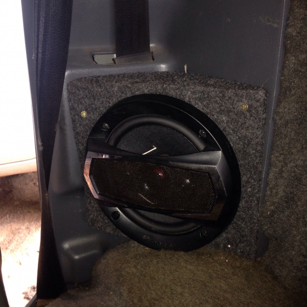

    Randal, olhei suas fotos do conjunto de som, e vi que você disse que colocou 6x9 nas portas...
    Precisou mudar algo,por que eu ja fui atras de colocar o 6x9 na porta, mas o cara que iria colocar disse que não dava certo, e tinha que ser redondo...
    Você colocou no lugar do som original msm?
    Agradeço a atenção

    Fala Rodrigo...
    Cara na verdade as 6x9 não cabem mesmo nas portas , pois originalmente cabem apenas as 5x7 ... Mas nada que uma pequena adaptação não resolva , cortamos um pouco a lata de suporte dos alto falantes nas porta para caberem as 6x9 e rebaixamos um pouco o alto falante , pq Tb não cabe devido ao forro , pois as 6x 9 que coloquei são as de 150 Wrms as mais potentes e maiores ! Tudo dependeu da atenção e capricho do montador , que por sinal mandou muito bem , foi caprichoso e deixou tudo no jeito !!! Acho Tb que um pouco é pq o dono da Loja de acessórios é meu Paciente, e.... Aaaaiiiiiii se ele não faz tudo certin!!!! Kkkk
    Abc
    Cumpanhero
