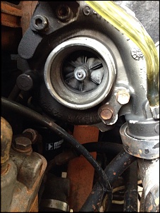

    Hoje revisando a Efe , limpei o filtro de ar ( apesar de novo ) havia pouca poeira , e verifiquei se havia presença de óleo na turbina , estava bem sequinha e sem folga no eixo !
    Tudo blz !!!
