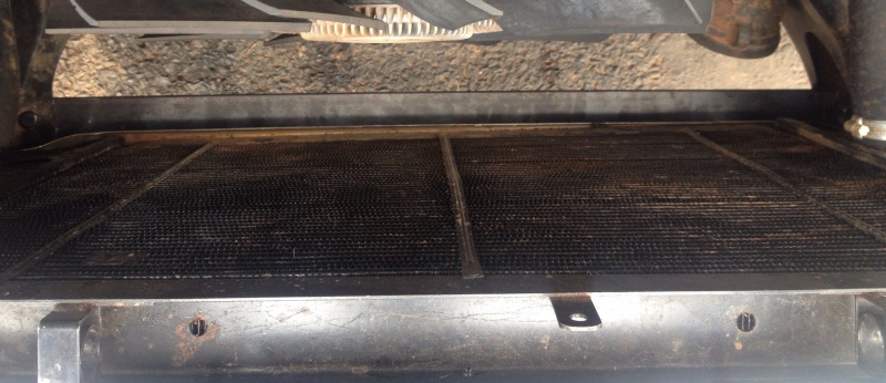

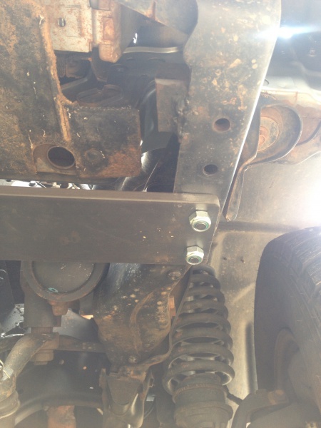

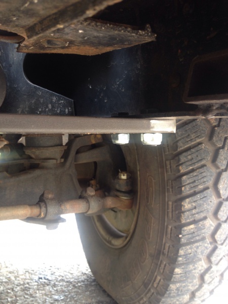

    Primeiro : já faz algum tempo que os estralos ao esterçar a Efe vinham me incomodando , deste antes da substituição do motor ,ela já estralava , e com a mudança , acredito que devido aumentar o peso do motor , o problema passou a ser mais freqüente e incomodo ... Minha idéia era de juntar tudo e fazer eu mesmo devido a simplicidade do serviço , e ontem fui a uma Torneadora de um Amigo aqui na cidade para encomendar uma chapa com 2 furos nas extremidades para fixar na ponta do chassis , e assim o fiz ! Mas como costumo dizer , de quem é esperto já nasce pronto ... O tal amigo já se prontificou na hora em resolver meu pedido , e nem deixou que eu fosse embora com a Efe da oficina , e assim o fiz !!!
    Resultado final , ficou BOM !
    Podendo melhorar , pois trocando idéias com amigos "Foristas ", me aconselharam a providenciar uma barra semelhante para parte de cima do chassis !! Acredito que eu há faça futuramente , mas o que quero principalmente relatar aquii é que realmente este procedimento de travar a ponta do chassis resolve o problema da torção e imediatamente já parou de estralar quando esterço, e outro ponto , é que mudou , melhorou a firmeza da Efe , parece que ela ficou menos mole e com isso melhora até a dirigibilidade , bom pelo menos Eu notei está mudança !! Alguém Tb percebeu diferença na condução da Efe após travar o chassis ???
    Segue fotos , foi usado uma chapa de 12 cm de largura e 15 mm de espessura e 4 parafusos ! Aproveitamos os furos já existentes no próprio chassis !!

    Essa chapa aumentou ainda mais o peso na dianteira, não? Hehehe. Que exagero! Mas olha só, talvez ela termine entortando para (para cima ou baixo) com o tempo. O ideal seria soldar um ferro nela para deixá-la de perfil como um T. No seu lugar eu trocaria essa chapa por uma mais fina e usaria este recurso de soldar outra perpendicular. Um abraço

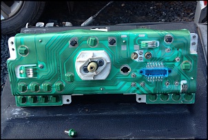

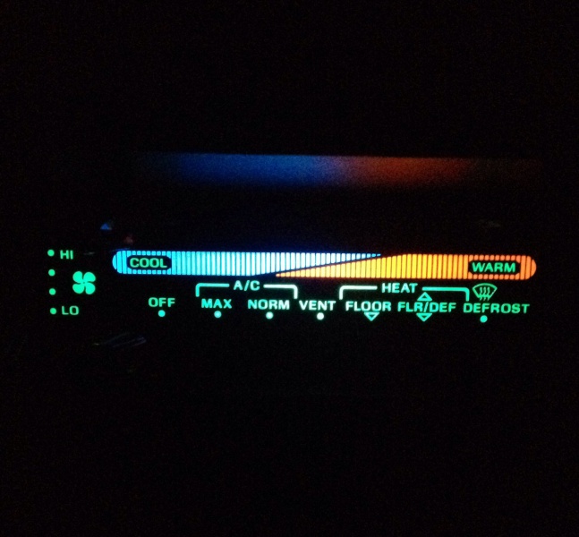

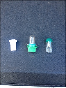

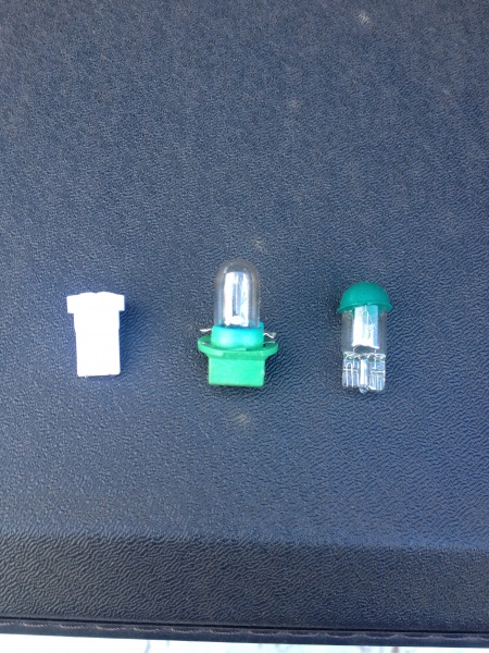

    Segundo :
    Hoje resolvi dar uma Up no painel da Efe , troquei todas as lâmpadas comuns por Led , troquei a do comando do Ar/ventilação , e Tb a luz de Cortesia , tudo Leds Cor Branco .
    Aproveitei e já fiz uma boa limpeza no painel pois estava bastante sujo !
    O serviço é bem simples e rápido , qto as lâmpadas, é tirar uma e colocar a outra no próprio soquete original do painel !
    Para o Painel utilizei 5 Led multi ( segue a foto ) e 1 Led simples ( Tb foto)
    Para o console do Ar/Ventilação utilizei 1 Led multi
    E para a Luz de cortesia 1 led Multi Composto
    Gostei bastante do resultado , pois deu vida nova ao Painel e recomendo a todos !!!
    Em cada Led , paguei R$10,00
    Valeu a dica!

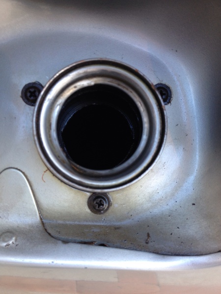

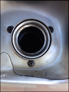

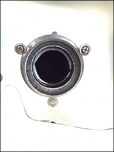

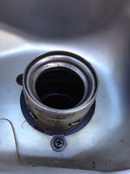

    Solução de ontem ...
    Rosca e tampa do tanque de combustível . O bocal do tanque de combustível da Efe 4.9 , é um boçal de plástico e este estava sem a rosca devido a um problema na tampa do tanque, o antigo proprietário deve ter removido a rosca ... Procurei em tudo qto é loja e já há algum tempo , e ninguém achou a original ou fazia pedido , e Tb só encontrava as tampas da Diesel original , que não se aplicava nesta . Sendo assim , adaptei a rosca metálica de outro veículo , e comprei uma tampa nova e com chave . A adaptação ficou boa e fechou bem o tanque !!!
    Detalhe resolvido !!!

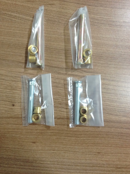

    Amigos , sempre pensando em melhorar , resolvi trocar os pinos superior e inferior das portas pois os mesmos já estão gastos e fazem certo barulho ao passar por buracos !
    Alguém já trocou este pinos , é fácil ? Vi que os originais são fechados em cima e em baixo , como faço para remove los , alguém sabe me dizem uma forma prática de trocas estes pinos ???
    Obrigado

    Randal,
    Os pinos entram por cima, não tem fechamento em baixo, mas pode ter sido soldado por baixo, a minha está assim pois com o abrir e fechar os pinos sobem e soltam na parte de baixo.
    Vi que vieram 2 buchas de bronze, nunca reparei nelas nas minhas dobradiças.
    Achou facil esses pinos?

    Rodrigo ... Na esquina de casa tem a maior auto pecas da cidade , achei fácil ! Se precisar tem aki, saiu a 14 dinheiro cada pino !
    No caso da minha Efe os pinos tem a cabeça em cima e em baixo são espandidos acredito que justamente pra não sair ao abrir e fechar !
