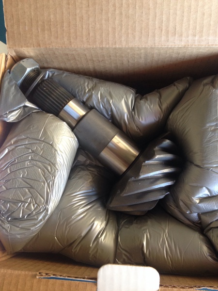

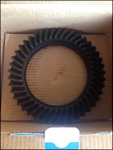

    Ae galera ...
    Kit pronto
    Coroa e pinhão SPICER DANA46
    14/43
    Rolamento
    Retentor
    Arruelas/espacador
    Junta
    Tudo cooperando , devo conseguir uma vaga na oficina pra quinta ou sexta !!

  • #523
    Estou aqui me coçando para saber o resultado.
