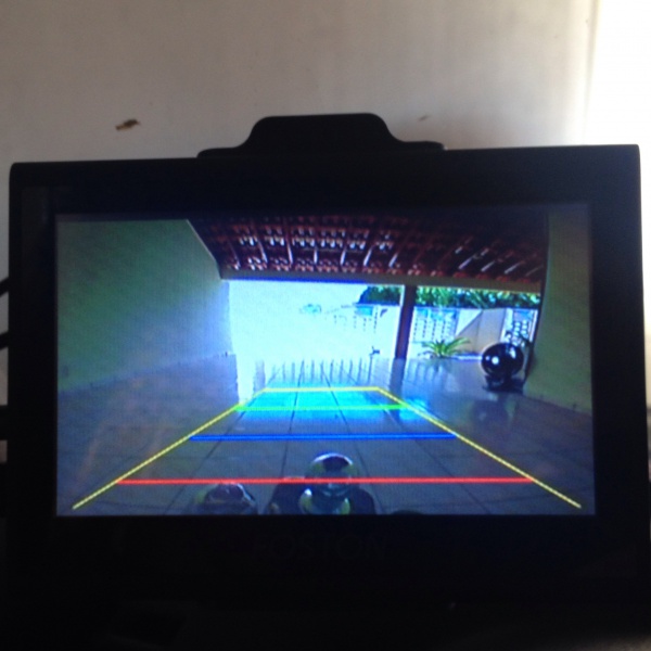

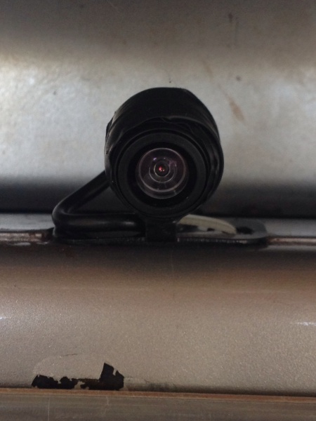

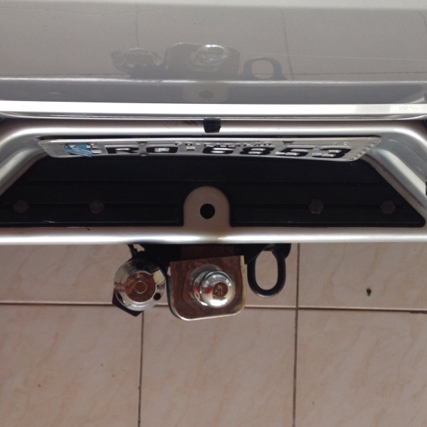

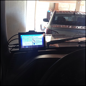

    E aproveitando pra fazer o que não da tempo no dia a dia ... Instalei um GPS e câmera de ré na Efe , ficou bom !!!
    A câmera não é nem tanto estacionar , mas sim para cuidar das crianças , filhos e sobrinhos , que qdo atrás da caminhonete não é possível velos !!!

    ai sim eim ! bem legal a camera de ré ainda mais pra sair em garagem ou na rua mesmo onde tem crianças correndo para todo lado , a tampa é um ponto cego se tiver um criança atras você não vê ! a noite também deve ser bom !
    eu mesmo sofro para dar uma ré sempre fico com medo por que o cara não enxerga muitas vezes !

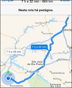

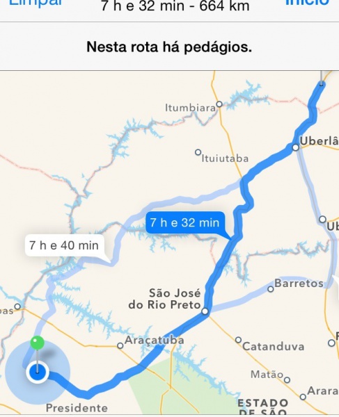

    Agora a tarde completei o tanque e amanhã cedo pego a estrada de volta para a casa , serão quase 700 km de volta , assim que chegar irei completar novamente para tirar novamente a média de Consumo , vou tentar ser econômico na viagem pra ver o que meu X10 é capaz de fazer !!!
