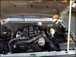

    Iluminação ficou bacana ...
    Miniaturas de Anexos Miniaturas de Anexos Adaptando diesel na F1000 gas!-image.jpg

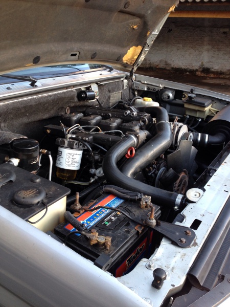

    Como ficou a frente com o intercooler e altura com o motor !!!
    Baixou bem !!
    Miniaturas de Anexos Miniaturas de Anexos Adaptando diesel na F1000 gas!-image.jpg   Adaptando diesel na F1000 gas!-image.jpg

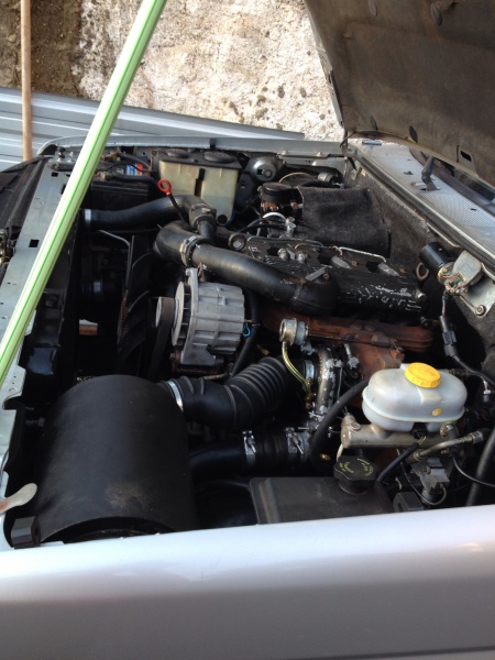

    Finalizado .... Se isso um dia acabar !!!
    Miniaturas de Anexos Miniaturas de Anexos Adaptando diesel na F1000 gas!-image.jpg   Adaptando diesel na F1000 gas!-image.jpg   Adaptando diesel na F1000 gas!-image.jpg

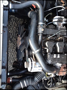

    Preciso de um defletor que de certo , achei que ficou longe !!!

    Belo serviço, está de parabéns. Uma dúvida, tem um suporte vertical na frente do radiador, ele liga a parte de baixo na parte de cima do painel do radiador, a trava do capô é fixada nele, você deixou ele no lugar ou foi retirado para instalar o intercooler?
    O defletor do radiador na minha eu fiz em fibra de vidro, não tenho nenhuma foto do processo ( o próximo terei que fazer também) aí vou registrar tudo. Fica bom mas dá um trabalho daqueles.

    Robson ... O suporte foi cortado , pois não caberia o intercooler , que tomou toda a frente !
    Agora a trava do capo ficou no mesmo lugar , e ficou perfeito , sobrou 1 mm de cada lado e é a conta para destrava o capo !!!
    Hummm boa idéia ... Fazer um defletor em fibra , agora o negócio é achar alguém que seja caprichoso para fazer tal serviço !!

    Randal, o radiador de água fica mais próximo do hélice no modelo original, por isso o espaço está maior na tua. O condensador do ar condicionado fica na posição do teu radiador, e o radiador de água fica entre o condensador e o hélice. Dessa forma, um defletor original não servirá para ti pois continuará afastado.
