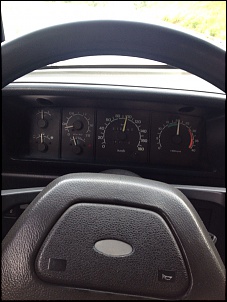

    A 2000 rpm ela está a qual velocidade? Só para comparativos, as 4x4 com 5a 1:1 e diferenciaL 3,07:1 e pneus 33", a 2000 rpm está cravado nos 100km/h. Com pneus 31" 2000 rpm são 96km/h.
    Nesse regime as F1000 x-10 com essa relação fazem médias de 7,2 a 7,5 km/l a 100km/h.

    A minha receita está assim: pneus 31x10.5 R15, 5ª 0.80/1, diferencial 3.54/1, 2000RPM=100 km/h. Consumo 10.5 km/l aproximadamente.

    A minha ficou assim
    Pneus 31x10,5r 15
    MWM x10 + ZF 5s-420 + relação 3,54
    2000 RPM = 100 km/h
