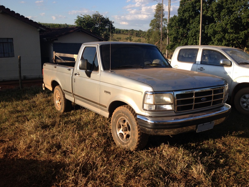

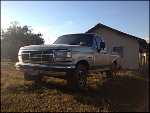

    é galera muito bom ... Muitas opinioes e isso é bom ... Desde ja obrigado a todos e vou tentar ir respondendo a todos .... Não estou muito acostumado com o site mas e tb nem entro diariamente ... Mas vou tentar passar a entrar para irmos aperfeicoando as ideias ... Agora vou tentar postar as fotos que tirei ...
    qdo peguei estava assim ...
    Strivo , seta amarela , sto antonio , step na vertical , engate quebrado
    e ai ja com algumas mudanças ...

    Randal... muito bonita sua picape... Está zerada....
    Muito bonita....
