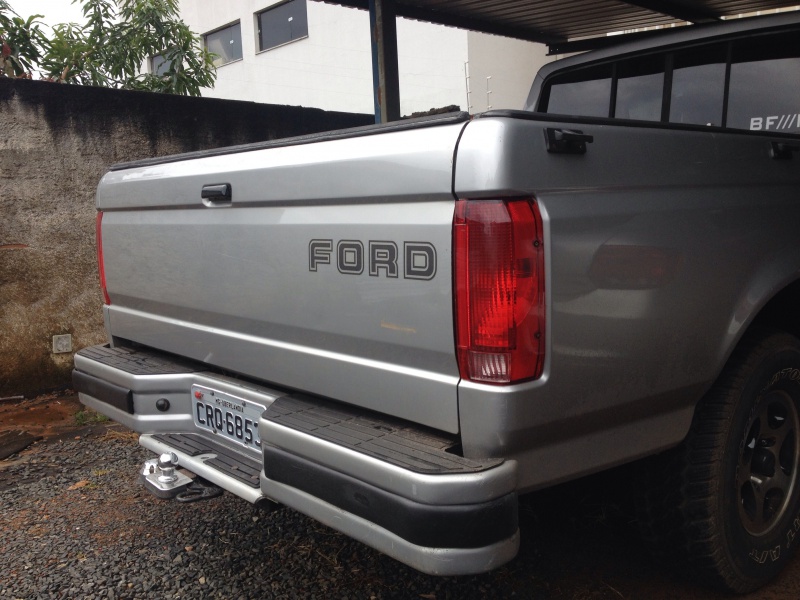

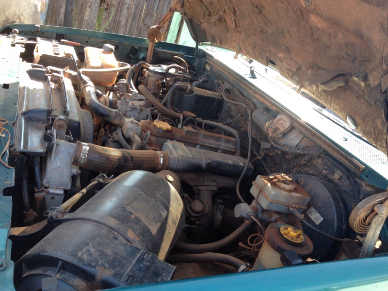

    Galera em uma das minhas andanças tive a oportunidade de veríficar uma eFe 4.9 que fora adaptada , esta está com o 2.8 POWER STROKE. ... Muitos questionam : é plug and Play??? Sim !!!!
    O 2.8 PS é realmente PP , está está com câmbio e relação original
    Andei nela e o que posso dizer é que o custo benefício é ótimo , pois anda bem na cidade , é econômica 9/ 10 km na cidade , rodovia anda em vel cruzeiro a 110/120 numa boa e chega a fazer 12 km /litro
    Realmente é uma opção bem racional
    O cara quem montou está é o mesmo que irá montar a minha Éfe
    Segue fotos pra ilustrar
    Está meio sujo pois é caminhonete de roça !!

    Aeee!!! Como foi minha sugestão, pelo que lembro, está me devendo uma gorjeta. Pode ser um boné do Fórum4x4 ou uma camiseta tamanho G ok. Hahahah. Legal cara, é como havia dito, a instalação é bem fácil mesmo e não precisa trocar nada de mola, câmbio, diferencial, etc. E as peças, como suportes, escapamento, etc, você usa da HSD 2.5, que é o "mesmo motor" por fora. Não será nem adaptação e sim troca de motor! Sucesso na empreitada. Como você é de GO, na minha F-1000 fiz a inspeção do INMETRO em Goiânia numa empresa próximo ao DETRAN, foi bem rápido. Dizem que tem uma lá mais rápido ainda chamada Tiririca. Lembre de pegar autorização prévia do DETRAN antes de mudar o motor ok. Esse seu mecânico é de Catalão mesmo? Pagou quanto no PS 2.8 completo? Um abraço!
