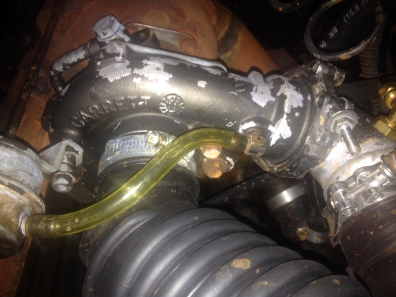

    Não sei dizer qual o tipo desta turbina mas está ai !!!
    A pressão nunca ultrapassar o 1.0 kpa
    O antigo proprietário havia me dito que este motor estava fazendo 12 km /l mas achei que fosse conversa de vendedor !!!
    Ele usava Tb o diferencial da F250 e dizia andar sempre a 130 km/h
    Com isso acredito que se eu colocar a relação da F1000 4x2 ficaria muito bom !!!!
