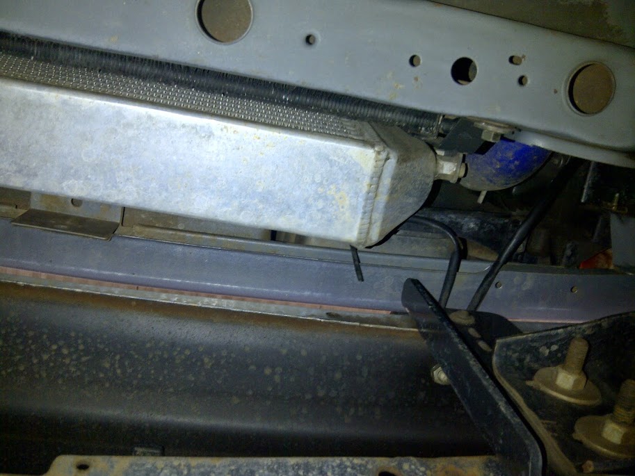

    Citação Postado originalmente por Randal Ver Post
    Robson ... O suporte foi cortado , pois não caberia o intercooler , que tomou toda a frente !
    Agora a trava do capo ficou no mesmo lugar , e ficou perfeito , sobrou 1 mm de cada lado e é a conta para destrava o capo !!!
    Exatamente o quê foi realizado [o corte do suporte] na minha camioneta, quando da instalação do IC. Para facilitar o entendimento, algumas imagens:
    O suporte, instalação original [antes do INTERCOOLER.]
    O suporte, cortado!
    Fixação, parte superior, do IC.
    Posição final do INTERCOOLER.
    Overview do pacote de "resfriamento".

    Atravessando o post do Waldir. Fiz a pergunta sobre o suporte pois preciso ganhar uns centímetros a mais, depois de várias medições, tenho apenas 2 centímetros entre a hélice e o radiador, preciso reposicionar o intercooler mas fico receoso em retirar esse suporte, não sei qual a finalidade dele nem as consequencias de ficar sem ele. Waldir você notou algum efeito colateral com o corte do suporte?

    Citação Postado originalmente por robson010203 Ver Post
    Robson, primeiro: Nada de "atravessar"; o fórum é "nosso". Fiquemos à vontade. A idéia é contribuir.
    Com relação ao "corte" do suporte: Quando o Marcelo [Supercooler] disse-me que, para possibilitar a "construção" [o IC foi customizado e fabricado em SBC] e uma instalação adequada, precisaria retirar o suporte - originalmente fixado no painel do radiador -, eu questionei. Fui convencido por essa afirmação: "Fique tranquilo, Sr Waldir. Vamos instalar o INTERCOOLER, de forma a preservar e principalmente garantir o projeto estrutural".
    Não. Sem problemas.

    Eu Tb se pudesse não teria cortado o suporte . Mas devido a necessidade e ao ver como o intercooler se adaptou tão bem a frente , desencanei .... Pois percebi que mesmo tirando o suporte , a frente ficou até melhor estruturalmente com o intercooler do que com o suporte !!!!
