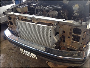

    Estudando lugar para o intercooler !!!
    Miniaturas de Anexos Miniaturas de Anexos Adaptando diesel na F1000 gas!-image.jpg

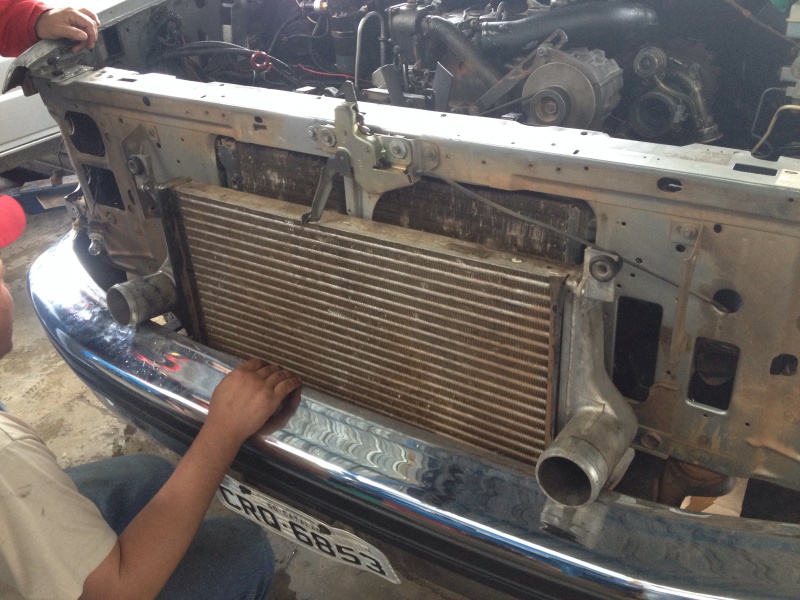

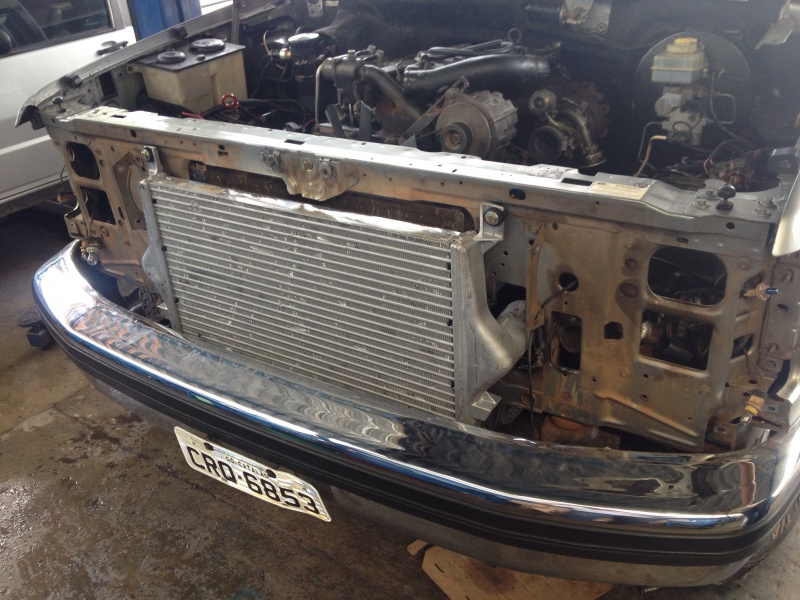

    Está melhorando !!!

    Parece que o intercooler nasceu para este lugar.... kk Show.

    O intercooler é enorme, de que carro é?

    Rodrigo ... Muito obrigado e modéstia a parte , mas está ficando bacana mesmo .... Qto ao intercooler GG ... É o da F250 !!!

    Drosssor.... Pior que vestiu bem mesmo!!!!

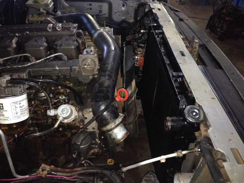

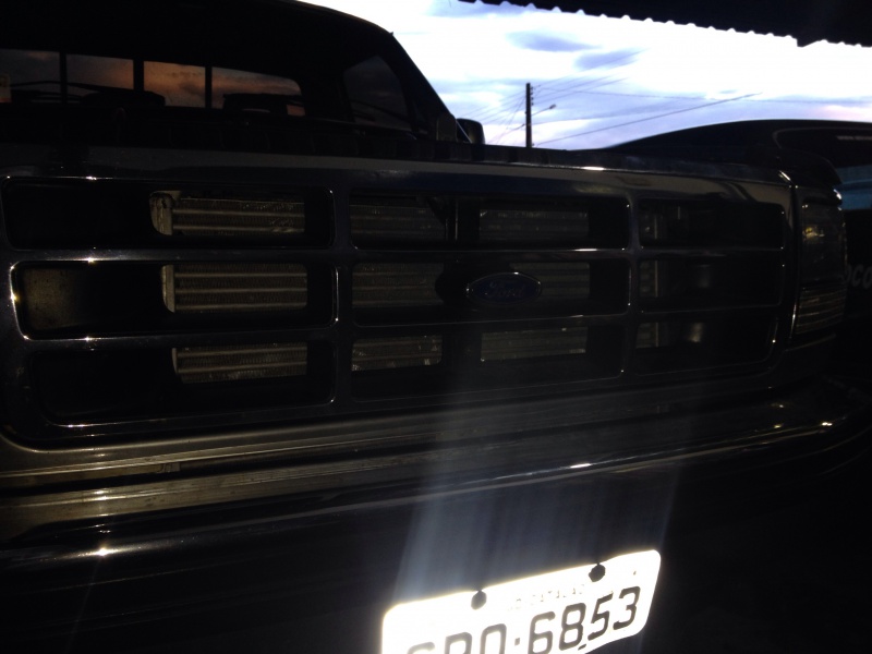

    Pois é minha gente ... Esse negócio está tomando forma ... Hoje fiquei bem satisfeito ... Estamos terminando a primeira parte !!!
    Ainda faltam alguns arremates , mas as coisas começaram a ficar boas !!!
    Hoje terminamos de instalar o intercooler , que ficou muito bem adaptado e instalado
    Montamos também o radiador , que acabei usando o que eu havia comprado , mas tive de trocar uma boca de lugar , pois o radiador que eu tinha as duas bocas eram do mesmo lado , mas serviço ficou bom !!!
    Tudo dando certo do mais 1 semana de serviço !!!
    Boa noite amigos !!!
    Miniaturas de Anexos Miniaturas de Anexos Adaptando diesel na F1000 gas!-image.jpg   Adaptando diesel na F1000 gas!-image.jpg   Adaptando diesel na F1000 gas!-image.jpg
