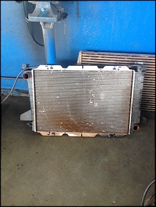

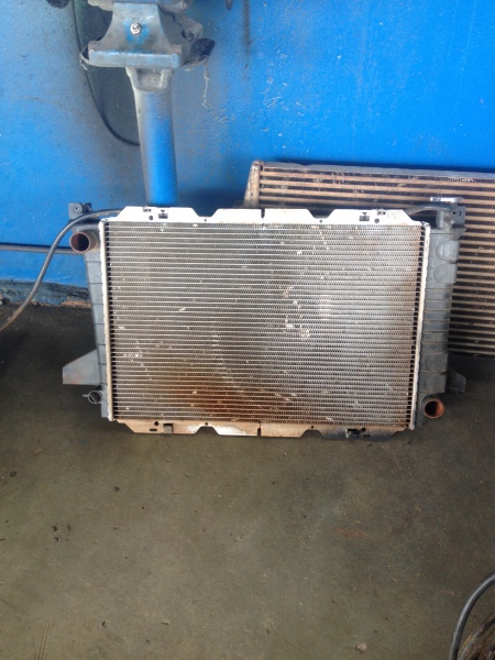

    Fala Edin...
    tirei as medida hoje a tarde ..
    o RADIADOR ORIGINAL DA MINHA EFE A GASOLINA MEDE
    54 CM ALTURA
    80 CM LARGURA
    6 CM ESPESSURA

    O radiador da sua é o fininho (da versão sem ar condicionado) ou o grosso (com ar)? O grosso eu sei que refrigera suficientemente bem. O fininho só testando! O grosso = +- 3 dedos de espessura. O fininho = +- 2 dedos de espessura. Abraço.
    O meu é o com Ar condicionado ...
    acho que organizando as bocas de entrada e saida ira funcionar bem entao ?!

    Como a sua tem ar condicionado, pode deixar o radiador, que ele dá conta com sobra, o motor diesel tem uma eficiência energética melhor que o gasolina, logo ele gera menos calor, sem contar que tá saindo um gasolina 4.9l e entrando um 4.3l diesel, ou seja menor volume de deslocamento e menor rotação, isto é, menos calor gerado.
    BEM PENSADO AMIGO ROBSON ... ORIGINALMENTE EQUIPARA UM 4.9 E AGORA SERA UM 4.3....

    Tentando contribuir. Resgatando um velho post:
    Citação Postado originalmente por Waldir Carlos Ver Post
    [Corrigindo o dimensional do radiador, original]. Eis o "nosso" Kit:
    Radiador [existente]:
    1.1 Altura: 444 mm;
    1.2 Largura_1: 607 mm [ extremidades laterias da colméia];
    1.3 Largura_2: 642 mm [extremidades, tomando-se como ref as curvas dos pipes];
    1.4 Espessura: 50 mm.
    Intercooler_EFE: Larg_665xAlt_370xEsp_70.
    HUMMM
    otimas informaçoes Amigo Waldir ...
    aferi as medidas hoje e o meu tem ...54 de altura , 80 largura e 6 de espessura !!!
    acho que vai dar certo !!!

    Os radiadores da 4.9 (alumínio) e do x10 (plástico) são exatamente do mesmo tamanho, só muda a posição das saídas e os materiais.
