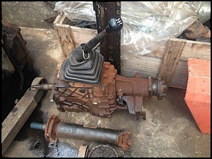

    Câmbio que foi trocado devido ser da f350
    Miniaturas de Anexos Miniaturas de Anexos Adaptando diesel na F1000 gas!-image.jpg

    Randaal, como vai fazer com o cabo do velocímetro já que a saída do ZF é para velocímetro eletrônico?

    Uma dica, tenha certeza antes de montar o cambio que ele é de F250 DIESEL e não gasolina !!
    tudo de bom !
    Câmbio novo devido a um detalhe de suporte !!
    Agora sim , pois este é até mais novo e 2010
    O anterior era da 350
    ???? Não havia pensado nisso ... E como saber a diferença ???

    Citação Postado originalmente por bbmoro Ver Post
    Não tenho o conhecimento Tecnico par te explicar como ... Mas sei que será adaptado um dispositivo para o velocímetro , teremos que furar o câmbio e fazer uma rosca para adaptar o sensor do velocímetro , se não me engano é um sensor da D20
    Vou registra aki qdo estivermos mexendo

    Randal, nao sei te responder com certeza, talvez tenha alguma plaqueta. o meu era de uma F250 gasolina.... e roncava muito em 4 e 5 pois trabalhava em rotacao muito baixa no diesel... ai troquei todas as engrenagens.... vou ficar devendo !!!

    Citação Postado originalmente por ricarvalhal Ver Post
    Partindo da informação que as F-250 gasolina saíram somente até 2002 acredito eu e esse câmbio é 2010, sem chances de ele ser de uma F-250 Gasolina.

    Citação Postado originalmente por Randal Ver Post
    o da D20 dá certo, já fiz assim em uma outra f1000 que eu tinha, porém ficou marcando uns 20% menos, e eu vendi a f1000 sem resolver isso.
    se é de 2010 certamente ele é vesrão diesel, caso éla tenha a plaqueta dá para confirmar
