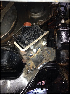

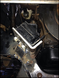

    Suporte anterior
    Mas não gostei do acabamento , poderia ter ficado bem melhor !!!

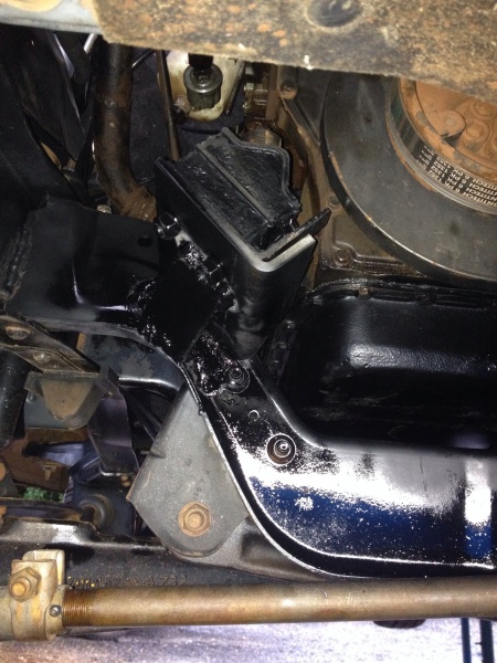

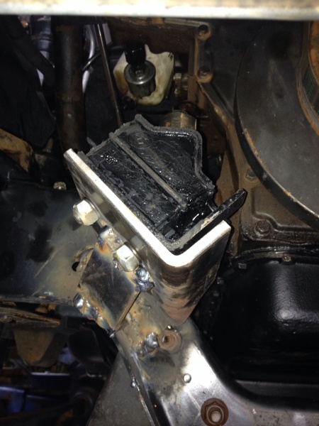

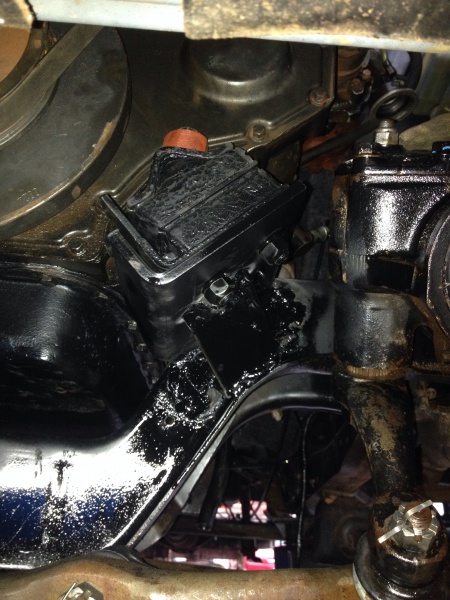

    Tanque Tb ficou pronto e já está no lugar , com instalação e mangueiras tudo ok !!!

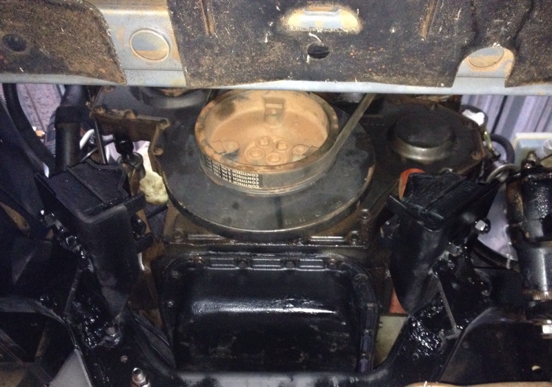

    Serviço de torno para diminuir o cardam em 2 cm , pintura do mesmo e instalação ...
    Tudo pronto na parte de baixo da Efe , assim como instalação elétrica inicial para partida teste ... Colocado o óleo do motor , filtro de óleo , filtro de combustível , mangueiras de entrada e retorno do diesel , assim como tanque cheio ...
    Hoje demos a primeira partida no motor após 30 dias parado , e foi assim ...

    Foi impressão minha ou eu achei que o motor tava vibrando muito na lenta?

    Éh ... Balançou mesmo ... Mas ainda falta os suportes traseiros do motor ...
    Penso que seja por conta disto !!!
